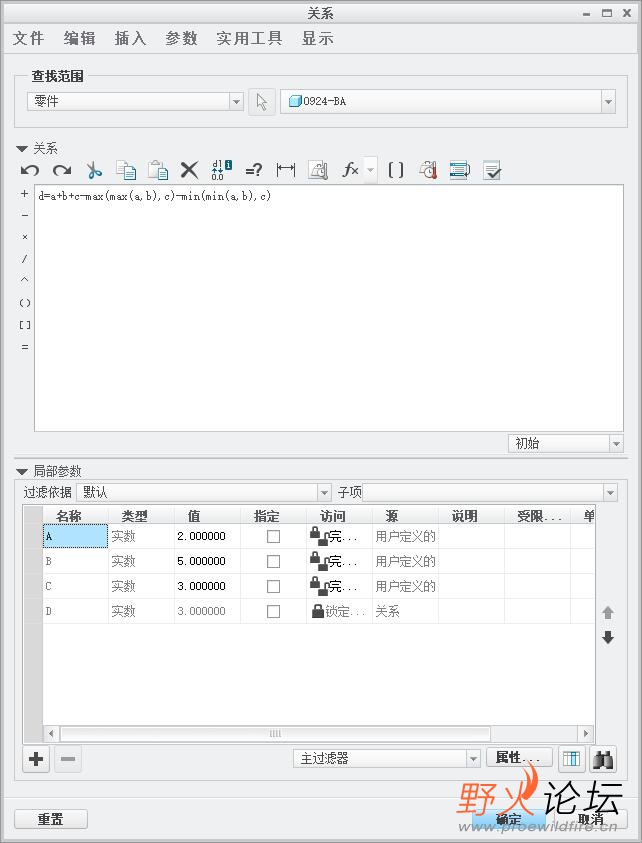

请教大佬一个问题,有没有一个函数,可以在3个数里面取中间的数;
我要拉伸一个曲面,需要在3个数里面取中间那个数作为拉伸的尺寸
432

用if做判断是可以的,想知道有没有一个函数可以直接提取中间数

谢谢,我可能没有表达清楚,是有3个数值,比如10,15,20这三个数,想让系统自己判断取中间大小的数

发表于 2024-9-15 15:46 | 显示全部楼层
a=25
b=20
c=15
mmax=max(max(a,b),c)
mmin=min(min(a,b),c)
if a>mmin & a<mmax
   mid=a
endif
if b>mmin & b<mmax
   mid=b
endif
if c>mmin & c<mmax
   mid=c
endif

发表于 2024-9-15 17:00 | 显示全部楼层
我简化了一下
