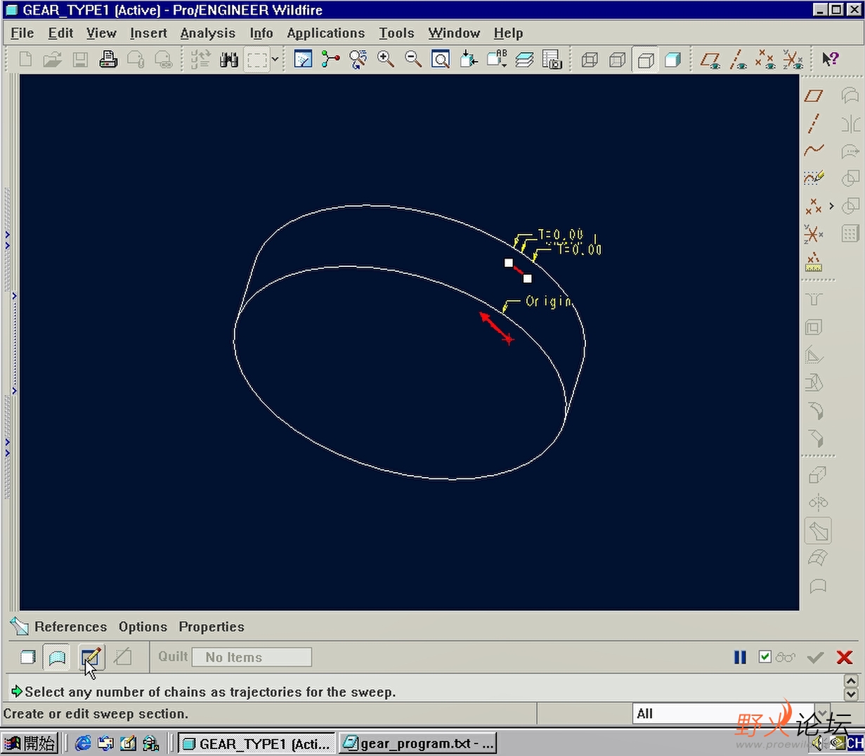

扫描方式建立渐开线,原理是什么?
视频和原始文件分享:通过网盘分享的文件:林请安教授齿轮建模
链接: https://pan.baidu.com/s/1UvOIEb7Jep7t1F-aDHUaQQ?pwd=45yf 提取码: 45yf
--来自百度网盘超级会员v1的分享
选择扫描轨迹,原理是什么?
选择扫描轨迹,原理是什么?
建立关系式,原理是什么?
建立关系式,原理是什么?

渐开线函数:θ=inv(α)=tan(α)-α
展角θ和压力角α之间的关系
论坛里刚好有人分享:
The Geometry of Involute Gears
http://www.proewildfire.cn/thread-180633-1-1.html
(出处: 野火论坛)

好的,理解深度不够,确实和三维图形联系不到一块。
如果理解不清楚再请教,谢谢!
