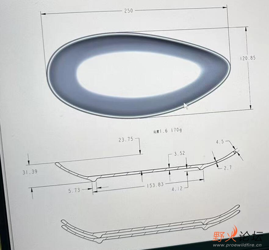

请教一下大师们,像图片下面的截面是怎样做出来的,我做出来的是全个模型都会显示,别人的只显示中间一条截面线

发表于 2024-9-14 10:47 | 显示全部楼层
工程图里面你要选择剖视图,然后选择这个剖面

发表于 2024-9-14 14:11 | 显示全部楼层
首先你要在零件图创建剖面,进入到工程图才有可选的剖面

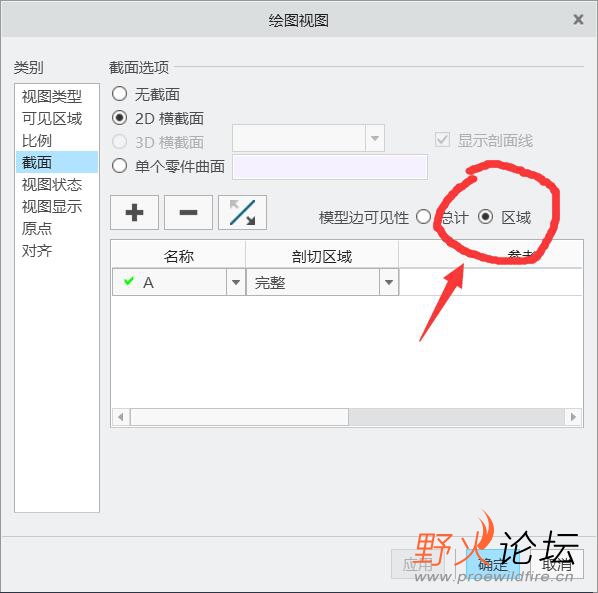

发表于 2024-9-14 15:51 | 显示全部楼层
上面两位没get到重点

发表于 2024-9-14 19:12 | 显示全部楼层
wbs 发表于 2024-9-14 15:51
上面两位没get到重点
学到了,感谢指导

 楼主| 发表于 2024-9-15 08:14 | 显示全部楼层
上面两位没get到重点
感谢指导,已解决了
