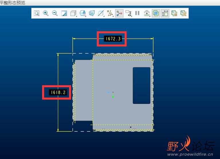

[求助] 小白自学拆图,各位大量帮忙看看工艺是否合理,各种问题请帮忙指出谢谢谢谢

发表于 2024-9-14 10:49 | 显示全部楼层
我觉得你的拆图拼焊做得很好啊,至于细节问题,那得看各个工厂的实际生产要求
530
734
发表于 2024-9-14 14:12 | 显示全部楼层
你工艺是想用什么,我看你这样子拆的话只能做焊接,用激光焊?而且间隙要留,比如折弯的地方你45°拼角是死的,一点缝都没有,材料都有一定的弹性,如果要求90°的折弯角要求高的话你这个是折不到的,都是要留缝隙的

发表于 2024-9-15 13:48 | 显示全部楼层
业余操作的是不错 ,实战拆图的话要被师傅骂
618
730
发表于 2024-9-16 17:36 | 显示全部楼层
拆图很好,实际还得看各自工厂实际加工情况定,看材料2MM厚,也这么大,只能激光焊工艺吧,部分45度角需要留间隙预留弹性,还有这些比较规格的图,建议还是直接用钣金模式建模,不然修改起来工作量超级大。

发表于 2024-9-17 18:14 | 显示全部楼层
上面点评外行了,内行的随便一看你拆的图就被打回返工。【注意板材尺寸】
127
158
 楼主| 发表于 2024-9-18 08:49 | 显示全部楼层
wbs 发表于 2024-9-17 18:14
上面点评外行了,内行的随便一看你拆的图就被打回返工。【注意板材尺寸】 ...
这块还得再拆分一下吗

 楼主| 发表于 2024-9-18 08:53 | 显示全部楼层
间隙问题除外,哪些地方需要改,帮忙指点指点
