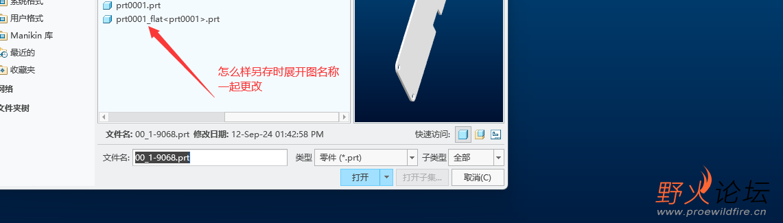

另存为名称不变,不知道用什么方法
名称一起更改
名称一起更改

使用保存备份

 楼主| 发表于 2024-9-13 14:43 | 显示全部楼层
备份名称一样,我要另存为,让它把名称一起变更

另存为保存副本不能改名字么

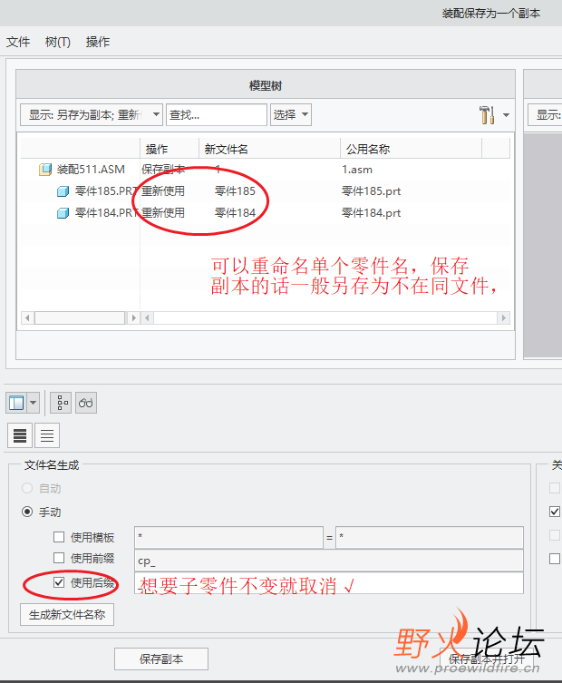

保存备份,不在同一个目录里,名字默认是一样,不需要改,选另存为,名字可以修改。

别用族表方式出展开图,用简化表示隐藏特征的方式,族表零件的命名在主零件族表里面修订,有父子关系的

保存备份,不在同一个目录里,名字默认是一样,不需要改,选另存为,名字可以修改。 ...
不是这样的

别用族表方式出展开图,用简化表示隐藏特征的方式,族表零件的命名在主零件族表里面修订,有父子关系的 ...
不会用也

新建特征展平+折回,视图管理,新建简化表示(展平),选中特征》排除-折回特征,切换会主表示。工程图里面,绘图模型》添加表示》选择展平,这时候插入工程图里面的视图就是展平状态了
