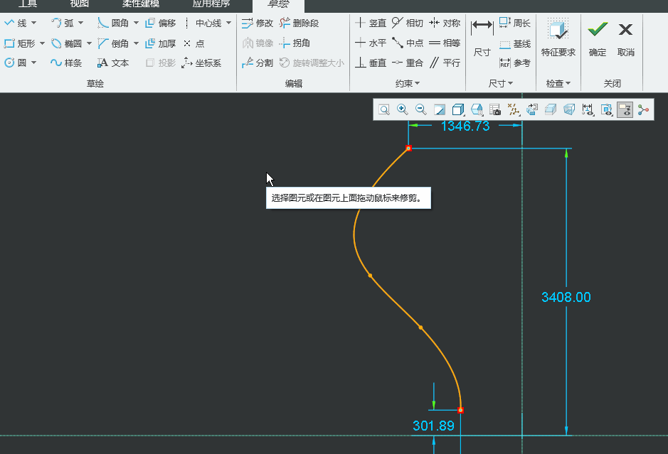

草绘第二条样条线时怎么使它在不打断的情况下捕捉到第一条,
还有就是打断后同时相切问题。
如下图:

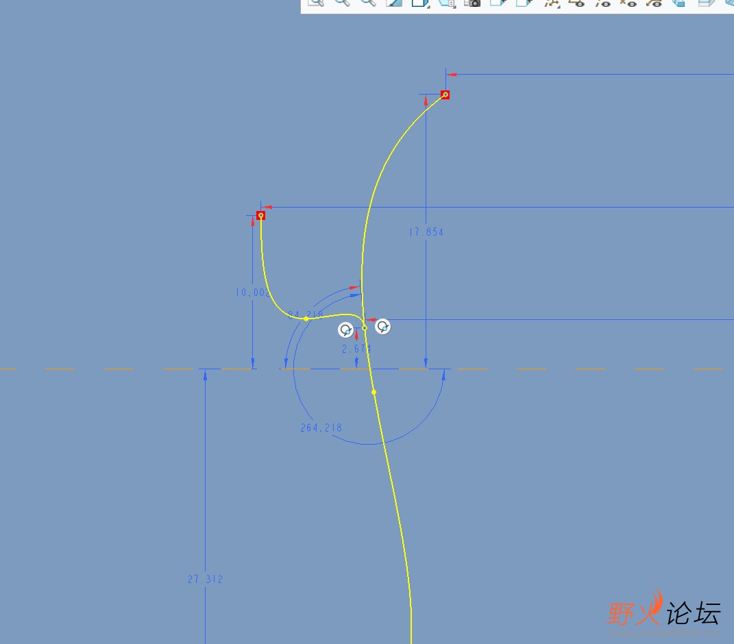

第二条样条相切你是不是删除了重画了然后相切,我约束相切图标是有了但是角度明显不对,放大也一样角度不对

相切有2个方向,所以算法上有模糊性,最好自己在断点位置画两条参考线(用中心线命令),分别约束与2条样条线相切,然后2条参考线约束重合或者0度。

好像先把长的样条打断后,然后设置相切,再跟短的约束相切,这样短的就相切到,而长的方向不变
