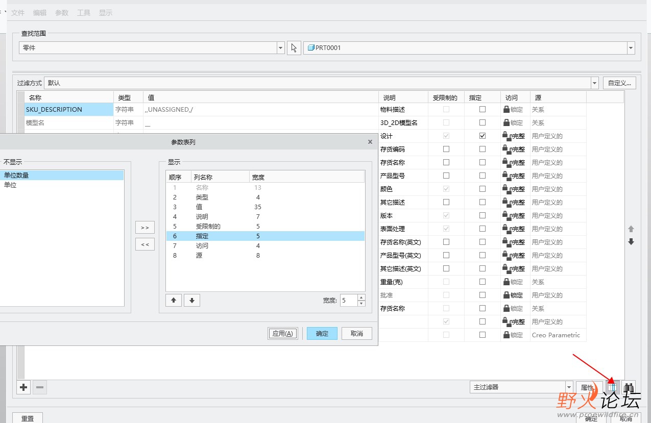

不小心终于发现了,参数对话框的表格设置就在右下角,可以排序,拉动表格设置合适大小,去掉不用的表格类型。然后可以通过文件--将配置另存为---rp_config.xml文件。通过config内设置parameter_dialog_setup_file这个选项来指向这个位置就可以了
关系对话框也可以设置,关系和参数对话框分别设置的话,实测互不影响,最后保存都能保存上。
