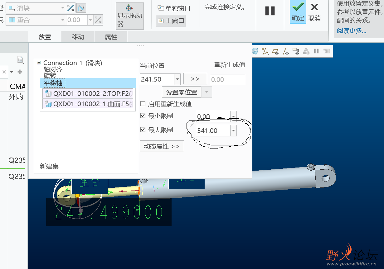

在模型的关系里面增加关系式   行程=这个尺寸值的特征号

找不到这个尺寸值的特征号

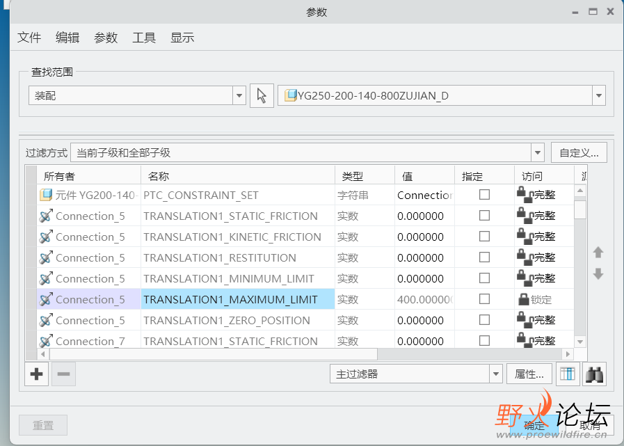

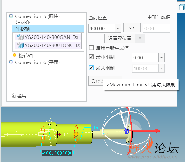

描述一下我的实践:关键是找到变量名,
1. 【参数】-(过滤方式选:当前子级和全部子级)
2.  看相关连接的名称,一般类似为“TRANSLATION1_MAXIMUM_LIMIT”,其值类似为541
3.  将其自动插入关系里显示的变量名类似为“TRANSLATION1_MAXIMUM_LIMIT:CONN_6”,这样内部引用解决了,我给他赋值400成功。

TRANSLATION1_MAXIMUM_LIMIT:CONN_2=
等号后面是需要设置个参数还是直接就是数值??如果是参数是字符串还是实数

发表于 2024-9-12 10:45 | 显示全部楼层
子集里参数多了,要下拉半天呢
直接装配里点参数,选装配的模型,关联的参数就会显示出来的。
