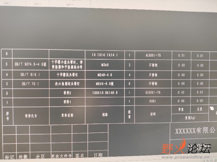

发表于 2024-9-11 21:43 | 显示全部楼层 |阅读模式
本人使用8.0版本,在网上找的标准件库,还是很好用,但是就是出装配图的时候自动生成的明细表里没有参数,自己画的零件设置了相关参数都能正常显示,唯独标准件库的不知道怎么建立参数,求大神制导一下吧,困扰我很久啦!!!小弟感激不尽。

发表于 2024-9-12 08:50 | 显示全部楼层
我自己试过三种办法:
一、修改装配图模板中明细表的参数设置(数据表的第一行,右键-属性),将每列原来的参数后用“&”增加标准件的参数,难度大一点,但设置好了一劳永逸;
二、装配好标准件后,参标准件的关系栏中,将其参数赋值到自己设置的相关参数,缺点是每个标准件都要来一次。
三、新建一个文件,建立需要在明细表中显示的参数,空值,导出保存(.xml文件)备用。在每个使用到标准件中导入参数列表,相关参数,然后可以在零件模式中随意手动修改,自由度最大,但相当于自己把标准件的表信息填一遍。
推荐用第一种。

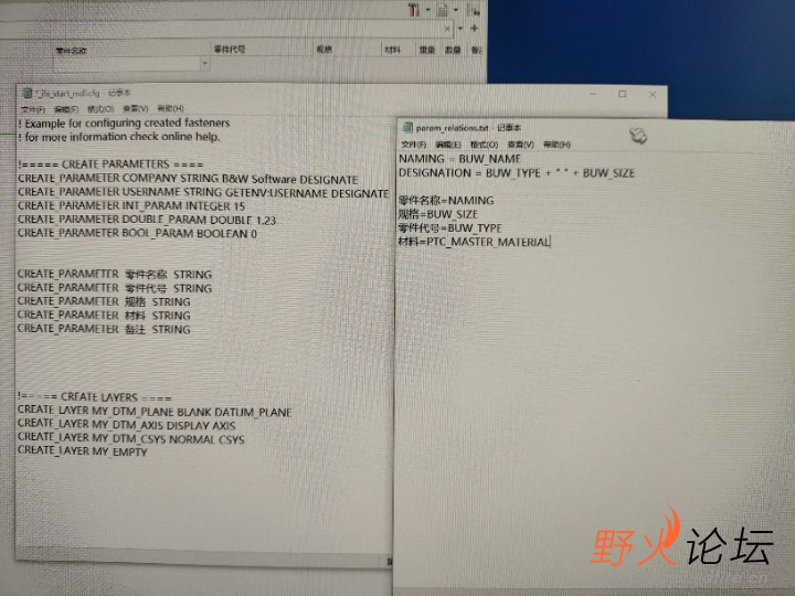

253
306
发表于 2024-9-12 09:12 | 显示全部楼层
ifx\configuration\ifx_start_mdl.cfg,在这个文件重新配置你的自定义参数,然后在ifx\parts\ifx_fastener_data\param_relations.txt这个文件里面进行自定义参数附加关系,获得对应的dat数据

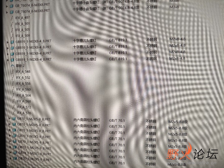

 楼主| 发表于 2024-10-17 22:05 | 显示全部楼层
w2058 发表于 2024-9-12 09:12
ifx\configuration\ifx_start_mdl.cfg,在这个文件重新配置你的自定义参数,然后在ifx\parts\ifx_fastener_da ...
非常感谢,你的思路正是我想要的,因为我自己就是手动添加了一些参数,比如“零件名称”“零件代号”“规格”等,这些参数没法和ifx里的螺钉关联,我根据你的回答我在“param_relations.txt”里添加了如下内容:
零件代号=BUW_TYPE
规格=BUW_SIZE
然后就成功了,真是高兴惨了。
不过你说的“ifx_start_mdl.cfg”文件里我就不知道如何添加自定义参数了,所以可能“零件名称”和“材质”就没有自动生成出来。
请问能继续请教一下吗?

发表于 2024-10-18 08:58 | 显示全部楼层
ricemihao 发表于 2024-10-17 22:05
非常感谢,你的思路正是我想要的,因为我自己就是手动添加了一些参数,比如“零件名称”“零件代号”“规 ...
CREATE_PARAMETER        日期        STRING
,在这个文件用记事本打开 加入前面的语句

 楼主| 发表于 2024-10-18 12:34 | 显示全部楼层
大神你好,不知道是不是这样添加,没有成功,昨天说的成功都是我自己在标准件里手动添加的指定参数,关系应该是添加成功了的

发表于 2024-10-18 13:44 | 显示全部楼层
ricemihao 发表于 2024-10-18 12:34
大神你好,不知道是不是这样添加,没有成功,昨天说的成功都是我自己在标准件里手动添加的指定参数,关系 ...
文件名称有一个下划线,要去掉,才能生效

 楼主| 发表于 2024-10-18 23:24 | 显示全部楼层
w2058 发表于 2024-10-18 13:44
文件名称有一个下划线,要去掉,才能生效
谢谢大神,按照你的方法,我终于成功啦,所有参数都可以自动生成,这个功能我想了好几年,非常感谢你。日间有个小插曲,就是名字乱码的问题,不过参考论坛里的方法吧bat文件编码改成UTF-8就好了。再次感谢
