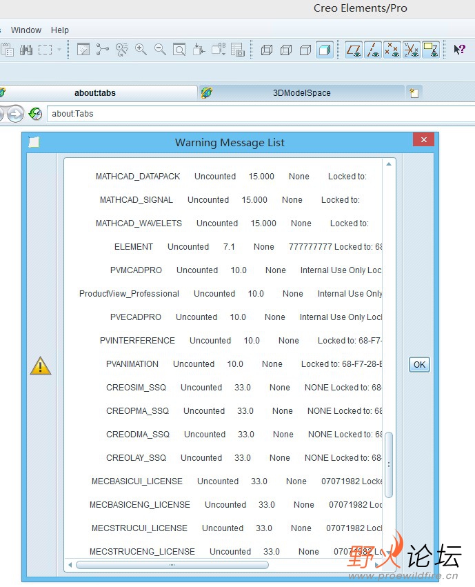

昨日闲来无事,就折腾在几台旧电脑上安装Pro/E5.0
分别下载了论坛里的绿色版684MB,688MB
ProE5.0_M280_64bit_Green_Version
PTC.ProE.5.0.M280.64bit.Green.Version
感觉应该很适合旧电脑使用
根据安装说明txt安装,启动后许可证无效。电脑都是单网卡的,硬件mac地址也都正确,不知道是啥原因,大佬们速来诊断,感谢感谢

在安装目录找到 一个叫.pcf 的文件 查看你的证书指定位置对不对
里面有一行:比如我的是
ENV=PTC_D_LICENSE_FILE-=D:\ptc\Licenses\Creo 11.0.1.0_lic.dat
I don‘t care。。。

扩展名是pcf的文件,用记事本打开都看了,没有你说的证书位置路径

License 文件夹下有三个生成许可证的文件,两个是BAT脚本,一个是EXE生成的,生成后重启软件,三个都试一下,不行就按老办法,记下网卡MAC,手动修改

批处理bat文件会自动识别网卡mac,许可证文件里的mac地址核对过了,是正确的

用的是哪个帖子,我发了应该有两个,按我最后一个发的重新下载试试,http://www.proewildfire.cn/thread-178207-1-1.html

我看了,就是阿里云这个688.88MB的

PTC.ProE.5.0.M280.64bit.Green.Version\Proe 5.0 M280\Common Files\bin
210
308
发表于 2024-9-12 09:48 | 显示全部楼层
文件夹下有个proe1.psf,看看许可指向是否正确
