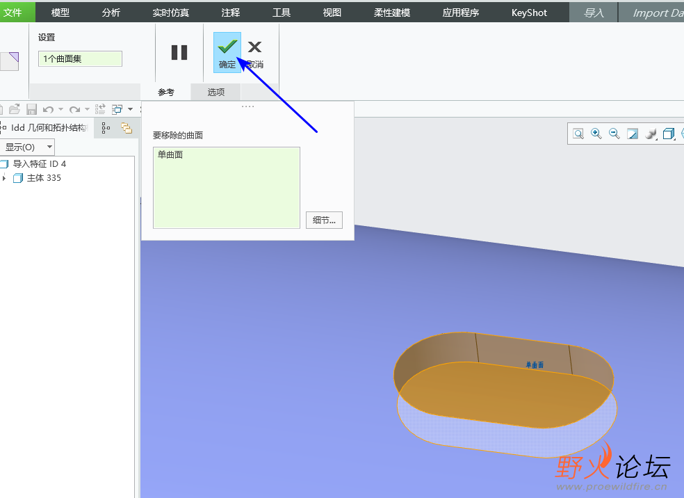

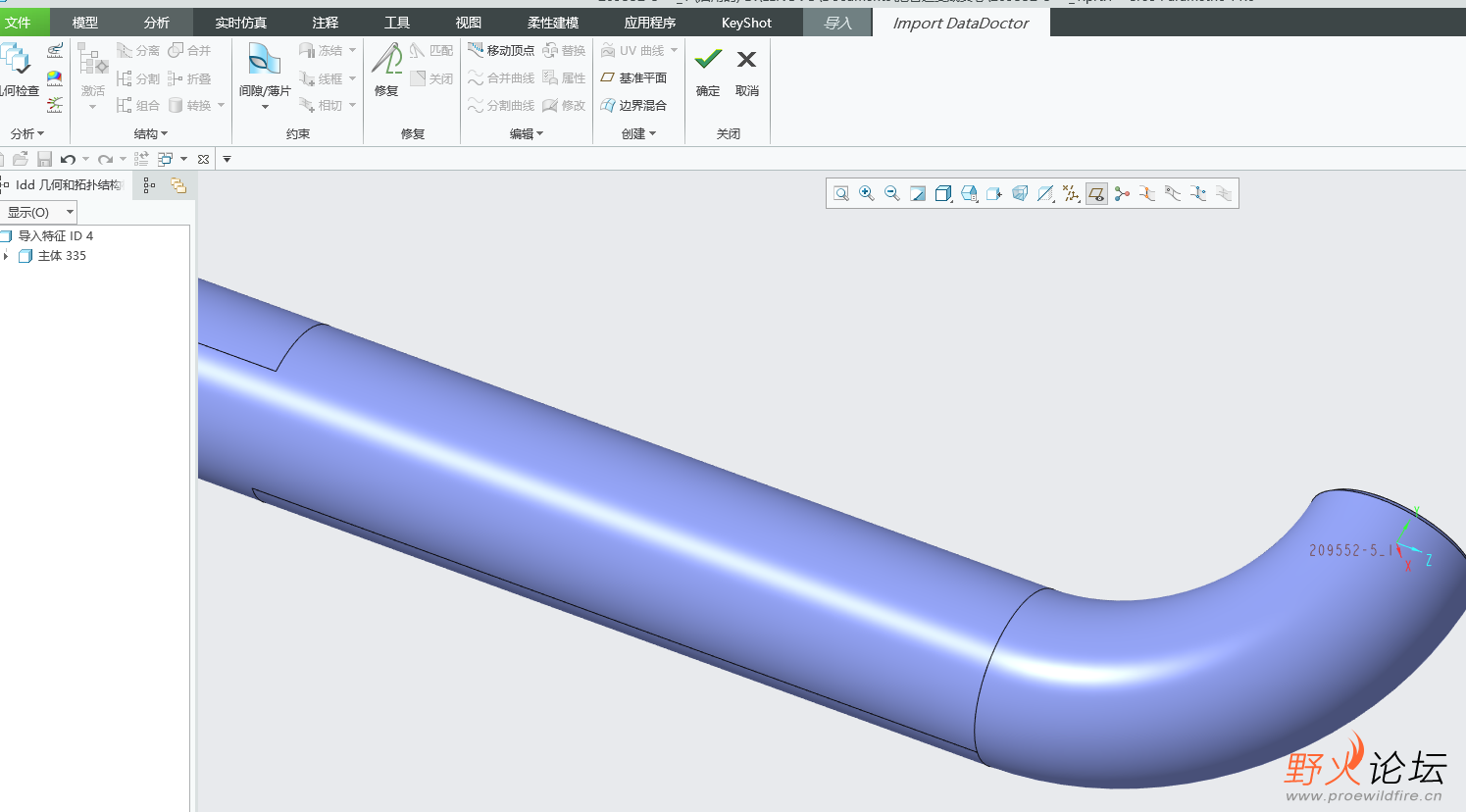

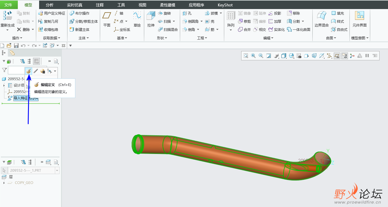

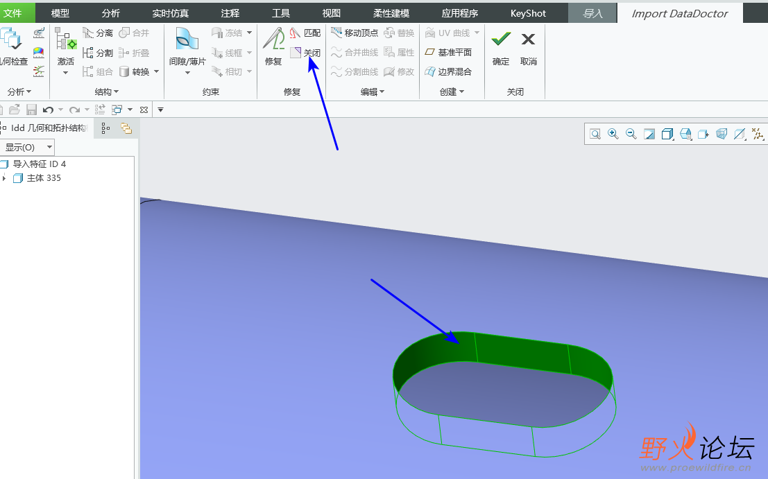

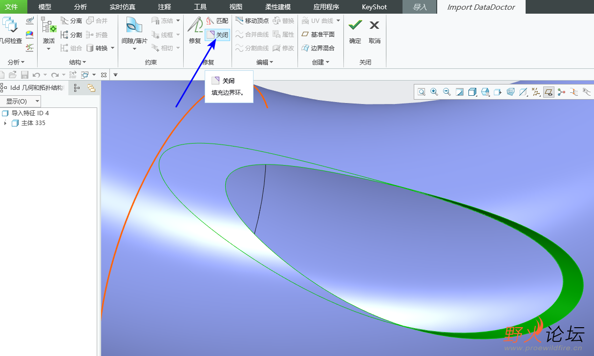

紧急求助有没有办法把管道变成实心的

发表于 2024-9-10 11:49 | 显示全部楼层
参考一下吧

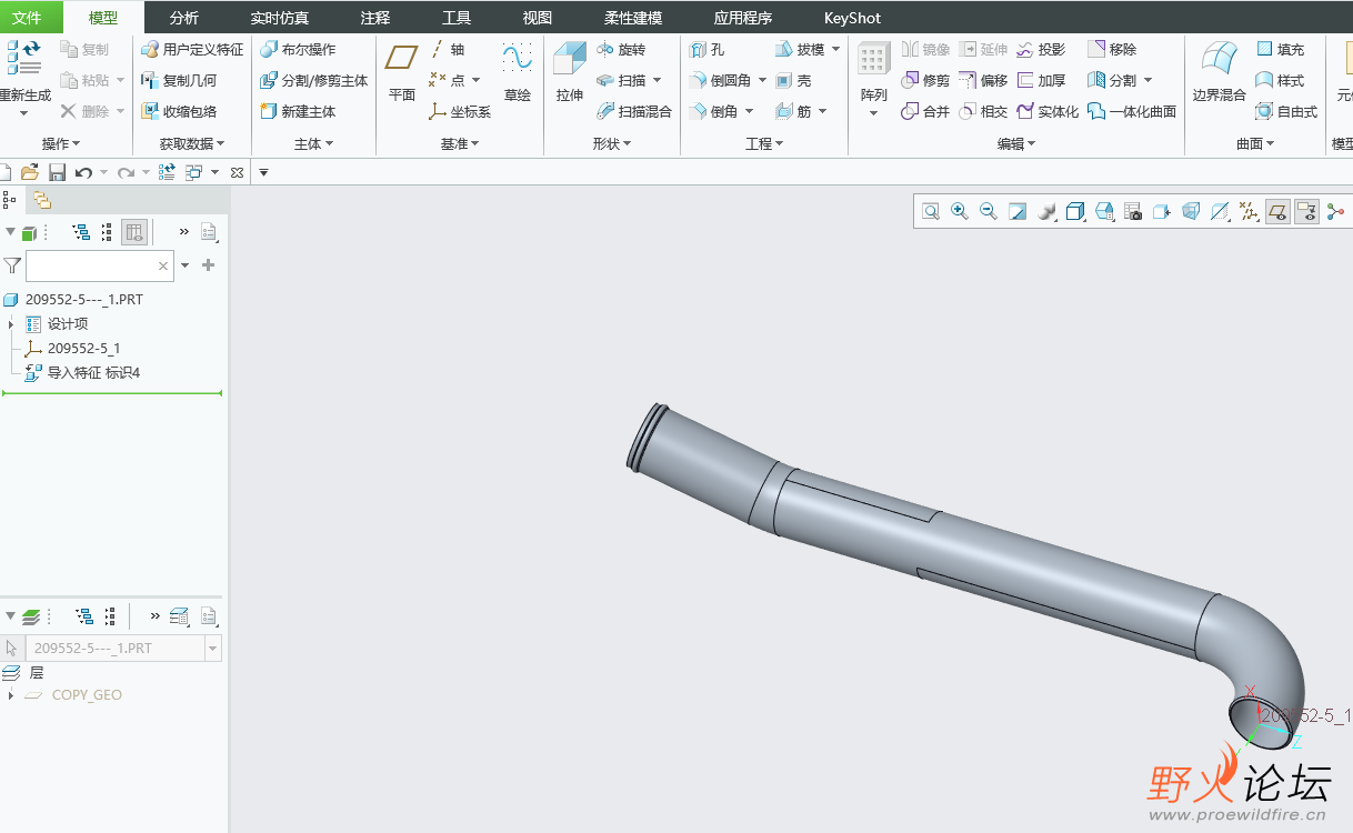

发表于 2024-9-10 12:00 | 显示全部楼层
一个移除不就实体了吗

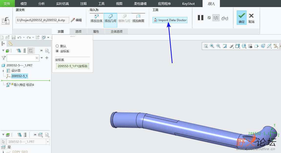

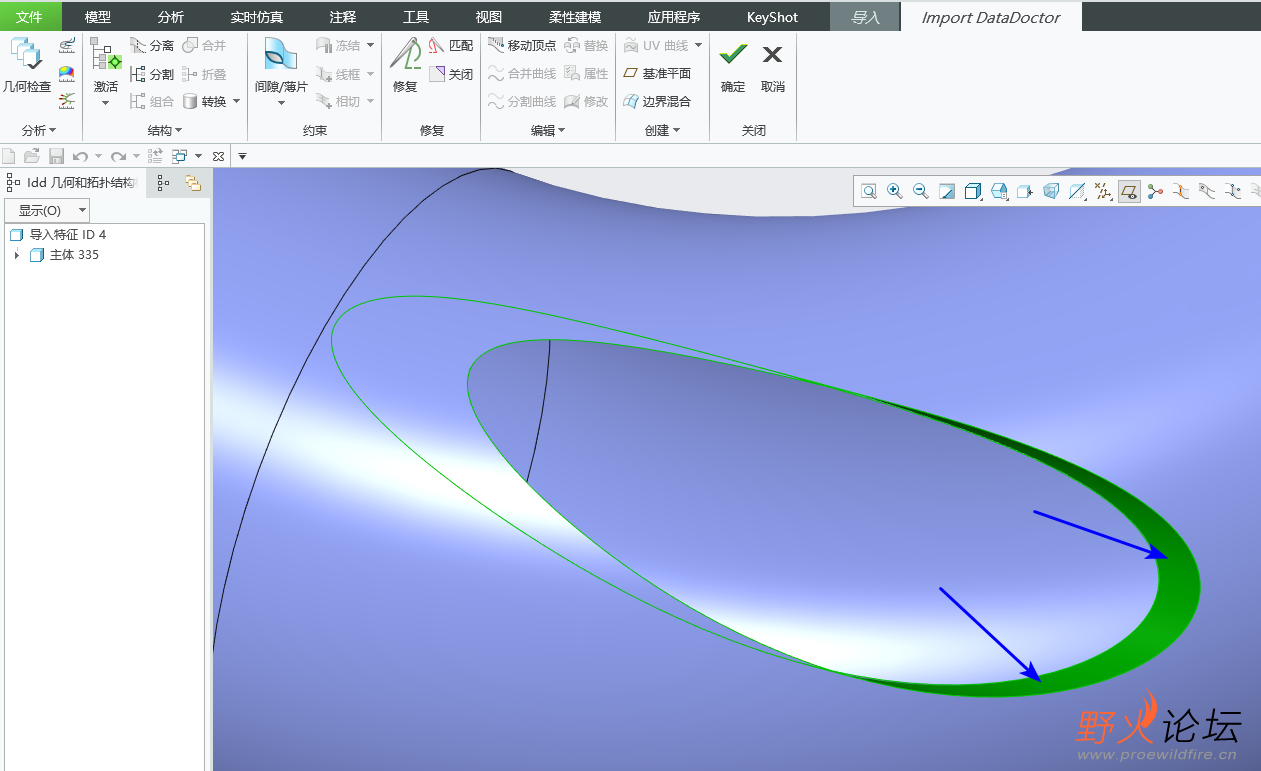

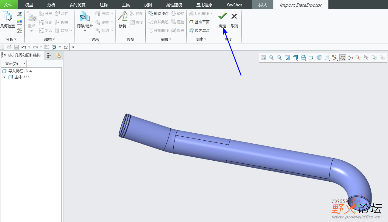

发表于 2024-9-10 17:52 | 显示全部楼层
在IDD里面改都不留痕迹,还保持原有信息.
