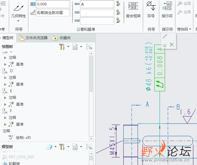

求助各位大神,这种尺寸公差和形位公差是怎么标注出来的?
44
 楼主| 发表于 2024-9-6 15:34 | 显示全部楼层
尺寸公差和形位公差点开是这样的
120
3613
456
5239
发表于 2024-9-6 16:46 | 显示全部楼层
1. 标尺寸
2.点 几何公差,光标放在尺寸数字上
3.尺寸加亮后单击左键
4.拖动尺寸到尺寸界线外
creo 11.0

 楼主| 发表于 2024-9-6 16:58 | 显示全部楼层

 楼主| 发表于 2024-9-7 08:27 | 显示全部楼层
钟汉昌 发表于 2024-9-6 16:46
1. 标尺寸
2.点 几何公差,光标放在尺寸数字上
3.尺寸加亮后单击左键
感谢您的指教,不过,还差一个步骤,在绘图属性中,找到gtol_datums,将其值改为std_SIO,就可以了

 楼主| 发表于 2024-9-7 08:28 | 显示全部楼层
涝的涝死 发表于 2024-9-6 17:02
论坛里的
CREO2 形位公差标注和插入基准符号的方法 (原创)
http://www.proewildfire.cn/thread-115288-1- ...
谢谢指教,第二个链接中,我找到了答案,谢 谢
