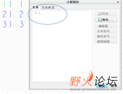

创建的LAY格式记事本,注解属性编辑不了?
新建记事本时,使用默认模板是灰色的(新建绘图就不显示灰色)
在绘图里,准备更改详细信息里也搜不到选项,因为没有模板的原因?
有大神知道帮忙解惑一下吗?

发表于 2024-9-7 19:19 | 显示全部楼层
lay就是不能选择默认模板的,你可以选择格式为空选择图框。注解那个我试了,没有你说的问题是可以改的

谢谢回复,是修改不了,下面原件可以帮看看吗

看了,你这个括弧123,用的是球标标注的。球标是不好改的,要用注释选项卡的独立注解

不是装配图的话一般不要用球标,用引线注解或者独立注解
