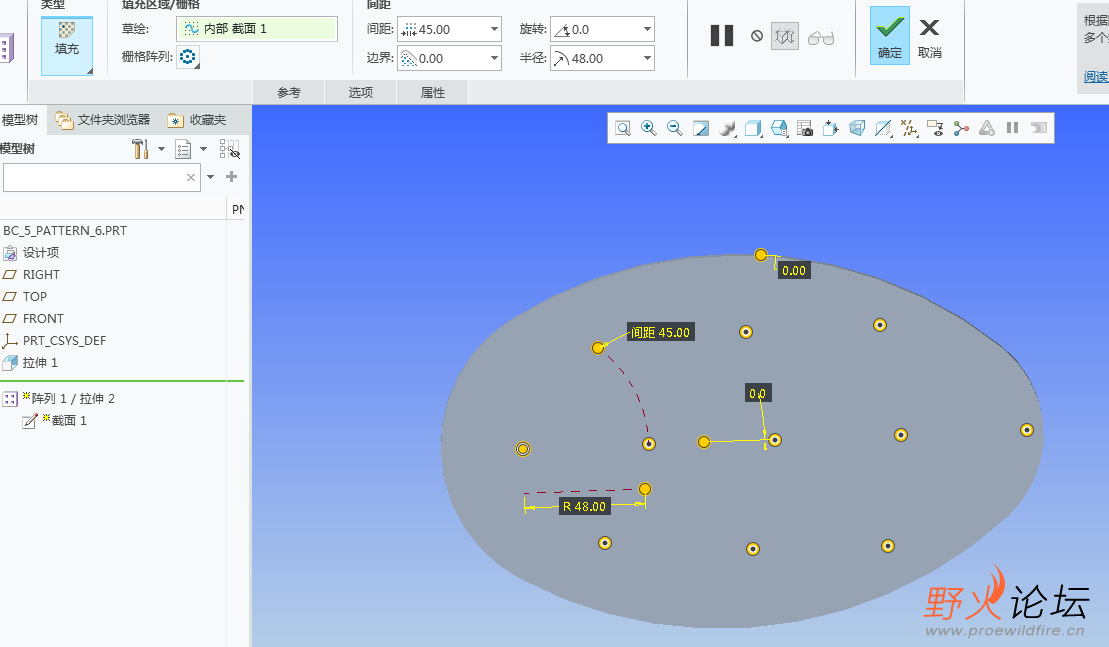

CREO中填充阵列,径向尺寸指的是什么尺寸,谢谢

兄弟你看下,我输入的径向尺寸是48。成型后对应的是哪个尺寸?

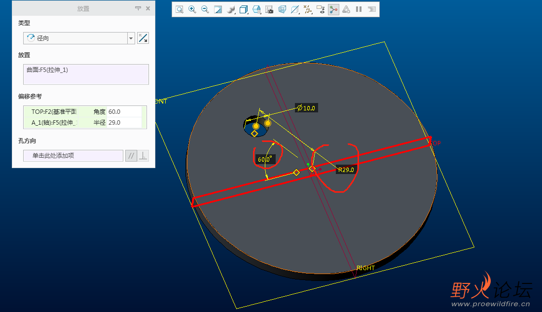

发表于 2024-9-6 13:34 | 显示全部楼层
yzweichengqiang 发表于 2024-9-6 08:33
径向尺寸就是直径尺寸
径向的理解如图

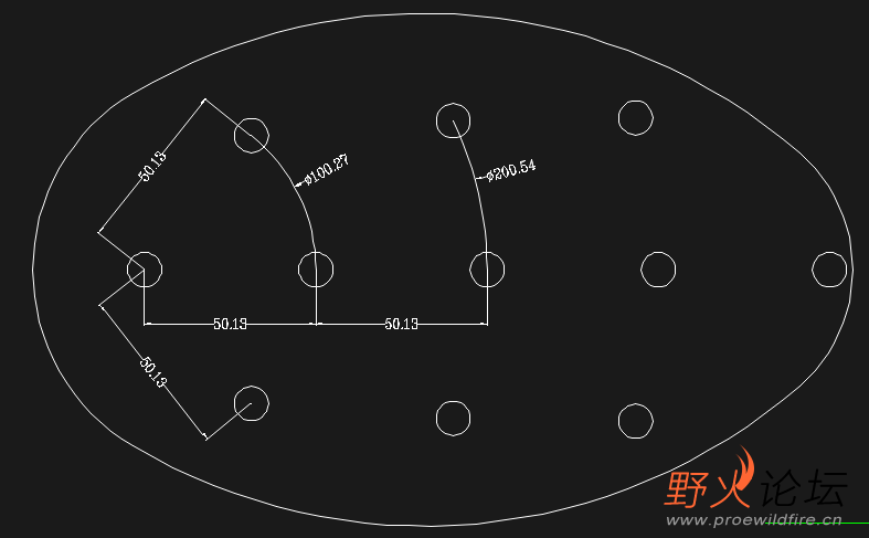

 楼主| 发表于 2024-9-7 11:34 | 显示全部楼层
使用填充阵列中的同心圆栅格阵列,输入径向尺寸48,间隔45。阵列成型导出CAD测量的两个圆心距是50.13,所以我有些不明白了。

 楼主| 发表于 2024-9-7 11:41 | 显示全部楼层
yzweichengqiang 发表于 2024-9-6 13:18
兄弟,你好!
你这个图看不出径向尺寸呢,正常使用径向尺寸是圆形才能表达呢。 ...
你好,麻烦一下,有空你用阵列中的填充阵列中的同心圆栅格画个图,阵列成型后的两个圆的间距与输入的径向尺寸是不是不相同,不明白是为啥会不相同

发表于 2024-9-7 20:34 | 显示全部楼层
bailu 发表于 2024-9-7 11:41
你好,麻烦一下,有空你用阵列中的填充阵列中的同心圆栅格画个图,阵列成型后的两个圆的间距与输入的径向 ...
因为“间距”和“半径”的两个数值不一定能同时满足,优先保证间距。
所以就出现了 (周向)间距是设定的“间距”值,数量为整数个,(径向)间距接近设定的“半径”值 的现象。
