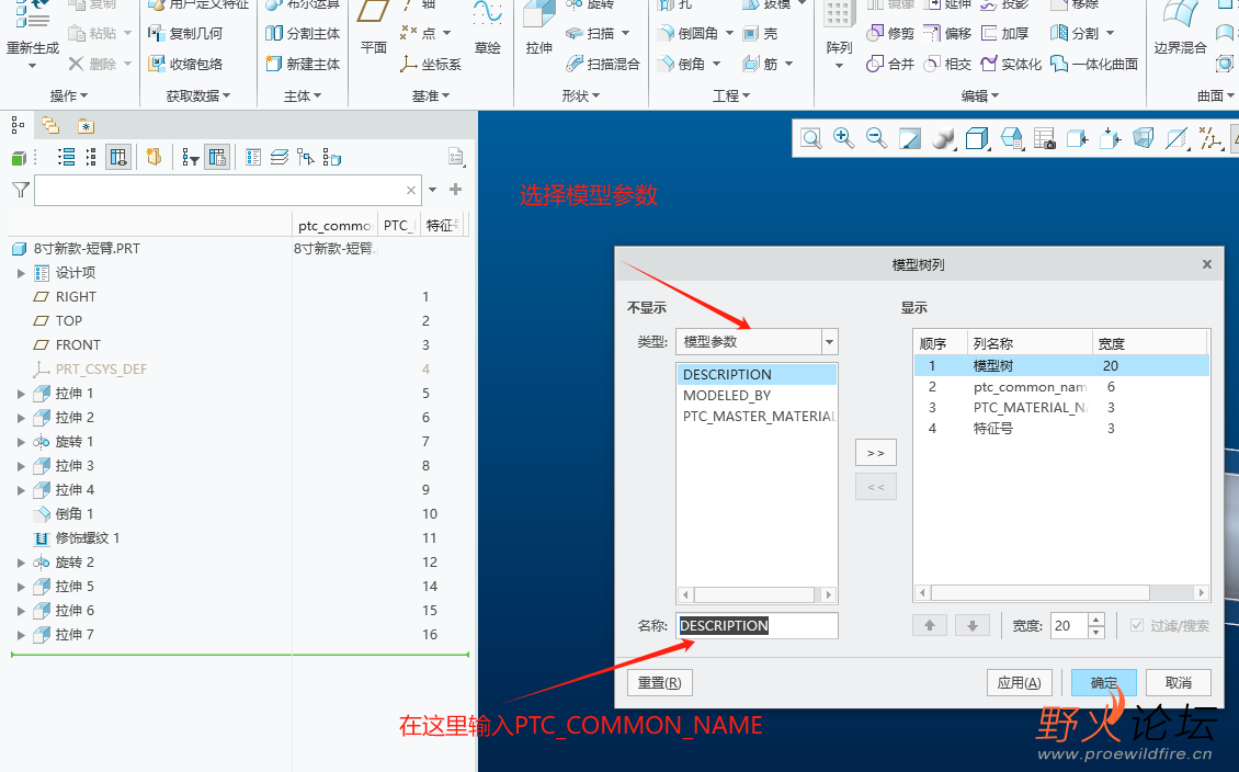

CREO8.0模型数列里没有ptc_common_name,请问怎么添加进去?谢谢!

发表于 2024-9-5 17:24 | 显示全部楼层
如图

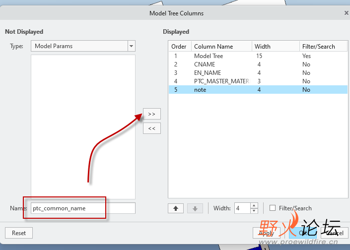

发表于 2024-9-6 14:34 | 显示全部楼层
ptc_common_name 是系统预留的
直接输入就可以添加进去了
 楼主| 发表于 2024-9-6 15:04 | 显示全部楼层
直接输入就可以添加进去了
谢谢老师!
