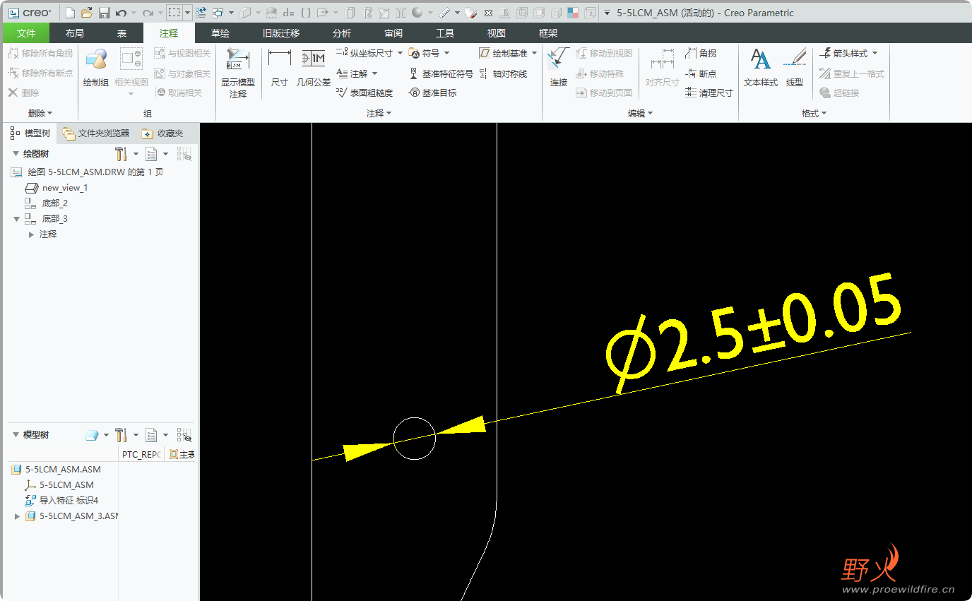

如图所示,主要是正负号

将绘图详细信息选项 symbol_font 设置为 ASME 时,几何公差的符号线条显示得更粗
当绘图详细信息选项 symbol_font 设置为 ASME 或 ISO 时,为什么符号显示成粗体
在注释中使用文本符号调色板中的符号时,符号显示成粗体
将绘图导出成 PDF 时,几何公差(GD&T)符号线条显示得比文本更粗
绘图中的直径尺寸的直径符号 Φ 显示成粗体
原因
在 Creo Parametric 4.0 中添加了新符号,以更好地遵守      ASME 和 ISO 标准
如果将详细信息(DTL)选项 symbol_font 设置为 asme 或 iso,则这些新符号可用。
如果将 DTL symbol_font 设置为 asme 或 iso,则用于这些符号的字体分别为 Arial      WGL或 Isonorm LT Regular。
这些符号字体是特意加粗的,旨在与广泛支持的 True Type 字体格式一起使用
如果将这些新的符号字体与较旧且较薄的字体一起用于注释,则会出现字体粗细不匹配的问题
正如预期的那样,由于创建和显示PDF的方式,这种字体粗细的不匹配会在PDF中显得更加明显。

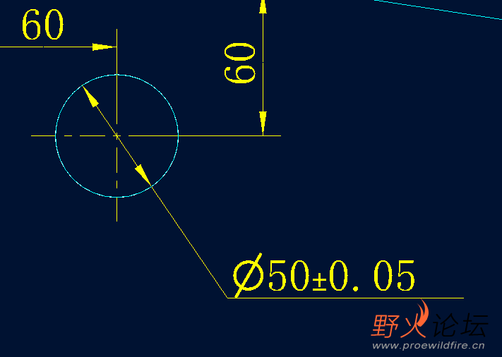

 楼主| 发表于 2024-9-6 12:56 | 显示全部楼层
威廉 发表于 2024-9-6 10:32
我感觉我的是相同的字体,但我忘记了在哪设置来着
看起来不太一样。
