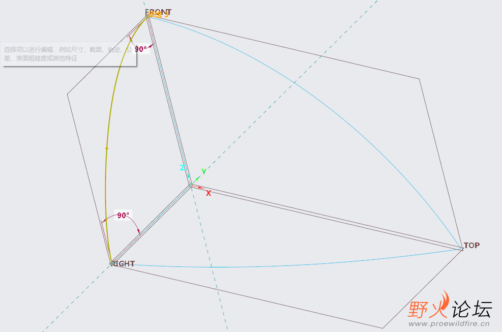

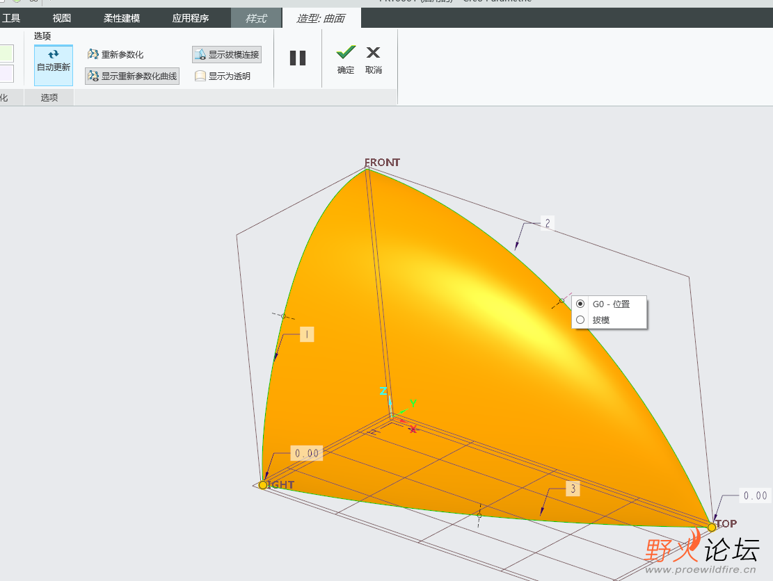

三边面 边界混合可以垂直 样式却不行 求大神指导下
样式没有法相选项
样式没有法相选项

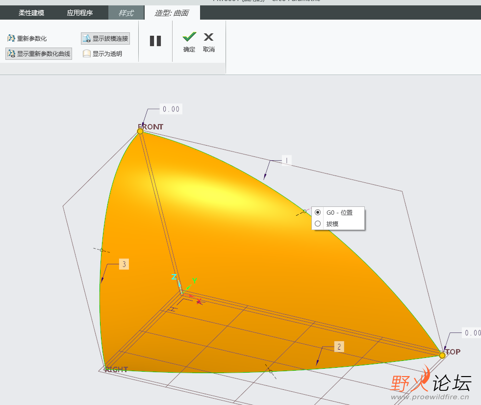

 楼主| 发表于 2024-9-5 11:00 | 显示全部楼层
三边面 边界混合可以垂直 样式却不行

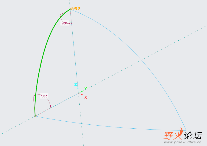

发表于 2024-9-5 11:10 | 显示全部楼层
底下的线右边的点和面没有垂直约束,你样式面肯定做不了垂直啊

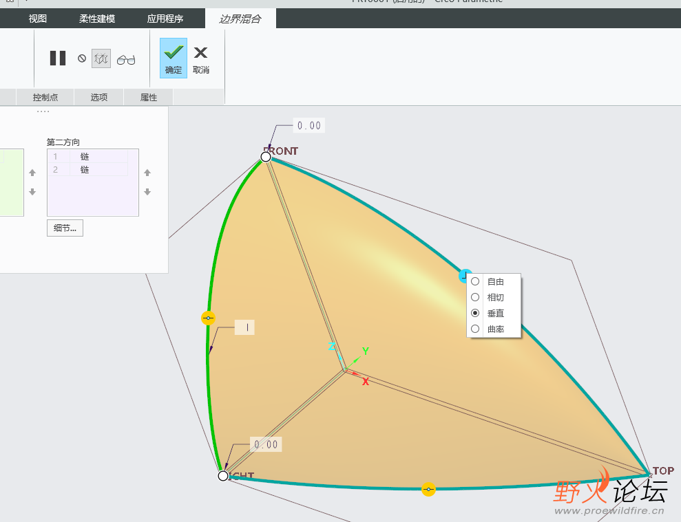

 楼主| 发表于 2024-9-5 16:31 | 显示全部楼层
为啥边界混合可以呢

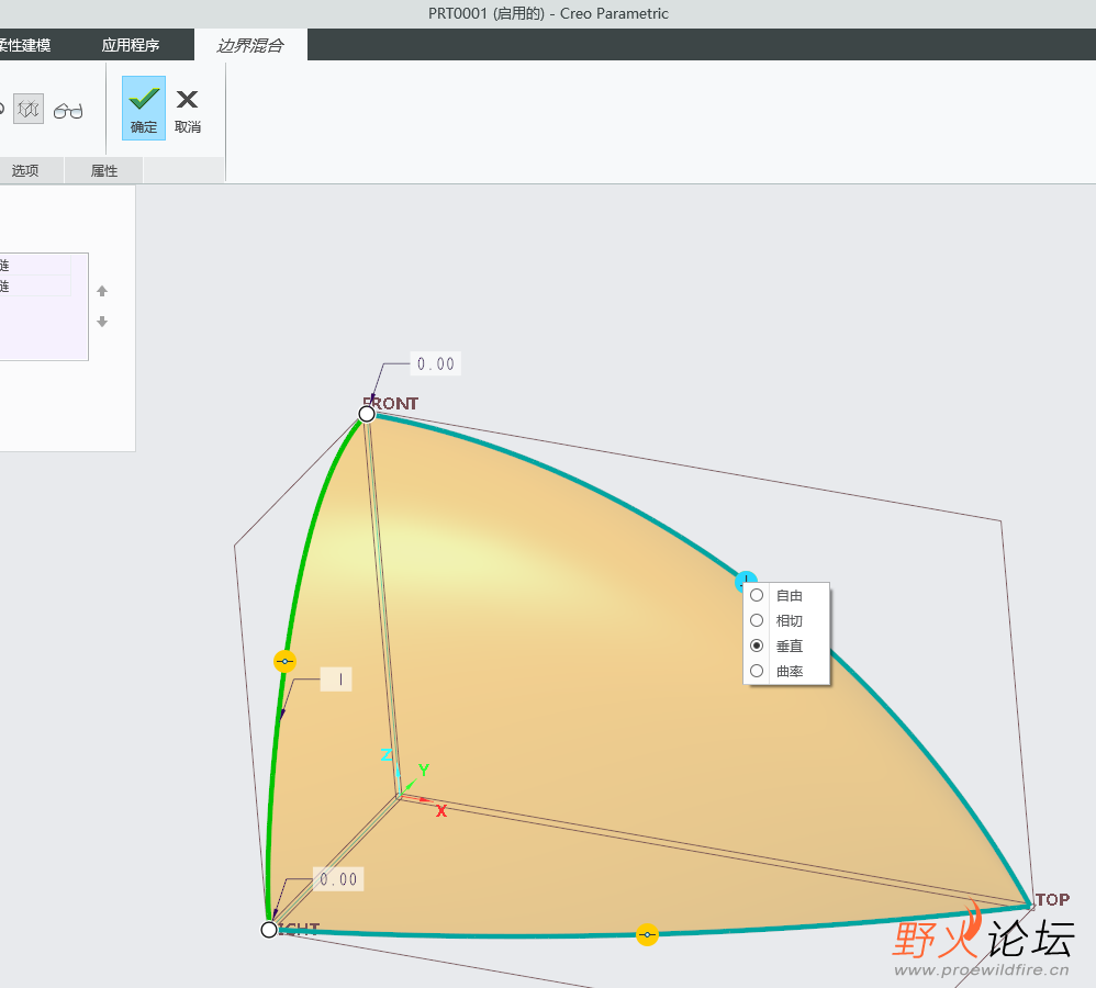

发表于 2024-9-5 17:08 | 显示全部楼层
594719173 发表于 2024-9-5 16:31
为啥边界混合可以呢
边界混合你可以试试看,实际也是不行的,他只是显示了有垂直这个选项

 楼主| 发表于 2024-9-6 08:58 | 显示全部楼层
好吧 谢啦
