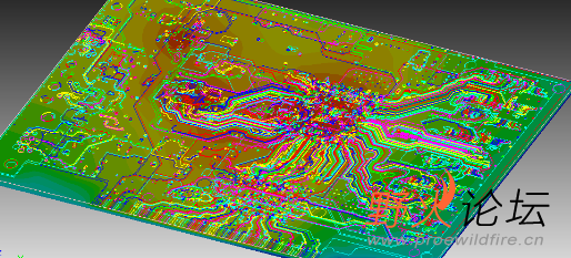

我想了解电子产品做整机热分析有些什么步骤,户外电子产品,需要耐高温,大概是小汽车停在烈日下的车内温度80°C。
1,是不是要电子工程师得到布线图导入ansys?
2,pcb上面的电阻电容这些要不要做热分析?还是通过供应商得到所能承受的温度?
3.如果是带电池的话是否要对电池做热分析?
4.如果用到塑料外壳,是不是要用阻燃塑料呢?
5.如果是潮湿环境做热分析,要怎么做呢?

PCB上的元器件耐80°的温度肯定是没问题的,当然不排除特殊的温感原件。你想想PCB贴片的时候都是上百度的高温。
直接对PCB做高低温试验测试不可以吗?再做一个装配好外壳的整机高低温测试。
材料是否阻燃,得看实际的使用环境,规定一个阻燃等级,UL94-V,根据阻燃等级定材料。

ansys的热模块存在对电子产品的意义是什么呢?或者说使用场景是什么呢?。。是计算一定温度湿度下的老化时间?还是一定温度湿度下哪个位置最容易烧坏?我是纯不懂所以问题比较多,希望大佬讲解一二

首先我要说明我不会用ansys,只是接触过一点,后来不用也早忘了。所以请原谅我后面浅薄的见解。我是对这件事做一个评论。
CAE是一个计算机辅助模拟测试分析的过程,通过电脑来进行模拟,它的优点就在于不用做出实际的样品,不用实际的搭建使用环境,来进行真实的测试。提高效率节约成本。
对于ansys的热模块,我理解的是能分析出这个产品的热量分布和变化趋势,比如哪个位置高温哪个位置低温,温度是怎么变化的。然后针对性的做相应的散热处理等等。置于你想直接检测出哪个元器件会坏,这个我觉得做不到。就像静力分析模块一样,也只会给体现出变形量或者受力大小。得出的分析的结果给你只是一个参考,你得根据这个参考结果和实际经验判断这样的设计行还是不行。
我们以前做的灯具电路板,都是直接上高低温箱做测试,老化也是抽样然后让其一直工作去测。可能办法比较土,但是测出来就是真实数据。至于用ansys,我觉得有些地方并不很适用。也可能我不了了解它的强大,期待有更专业的大佬指导。
