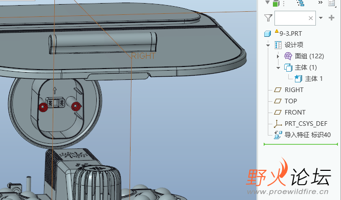

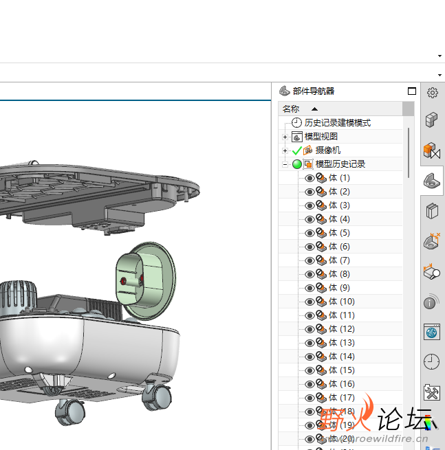

STP导入creo单独零件,可以把stp的装配零件转换成主体么,例如UG,会转成一个个的实体,这样就可以在creo一个零件里编辑每个主体,做起结构来也不用装配了

igs好像是曲面,导入creo后变成面组了,不是主体的

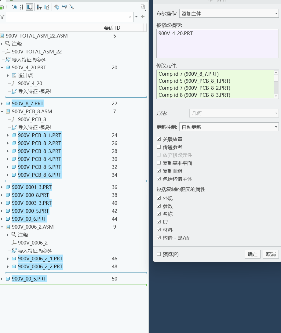

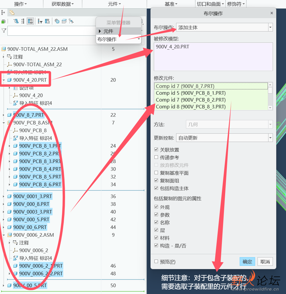

导入stp等原装配转换的文件的时候,选择增加主体即可。
如果选择增加特征,则会自动合并为一个实体。

这个选项在哪里,没看到啊
