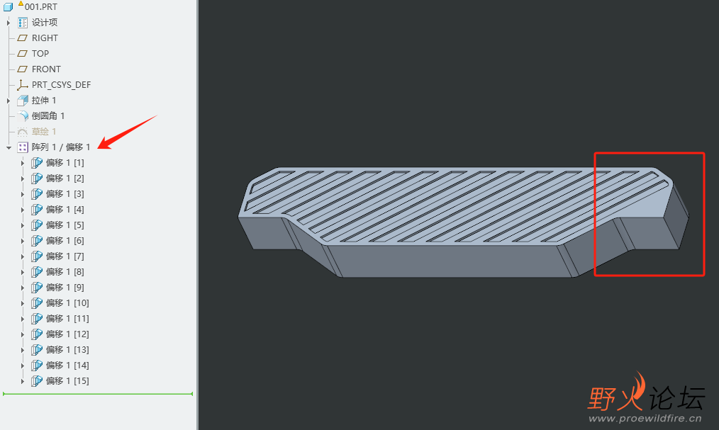

[求助] 如何阵列下面的凹槽?
386
552
发表于 2024-9-3 10:12 | 显示全部楼层 |阅读模式

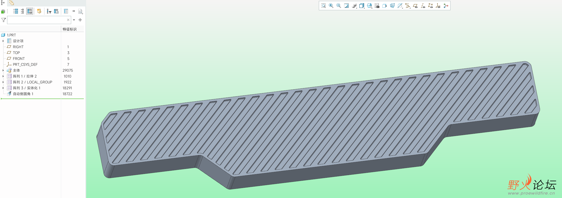

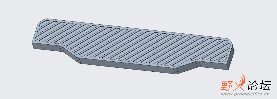

发表于 2024-9-3 11:43 | 显示全部楼层
Creo 6.0 画的,我这个有点费事,要一个一个导圆角

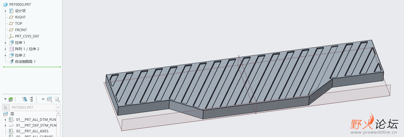

发表于 2024-9-3 11:58 | 显示全部楼层

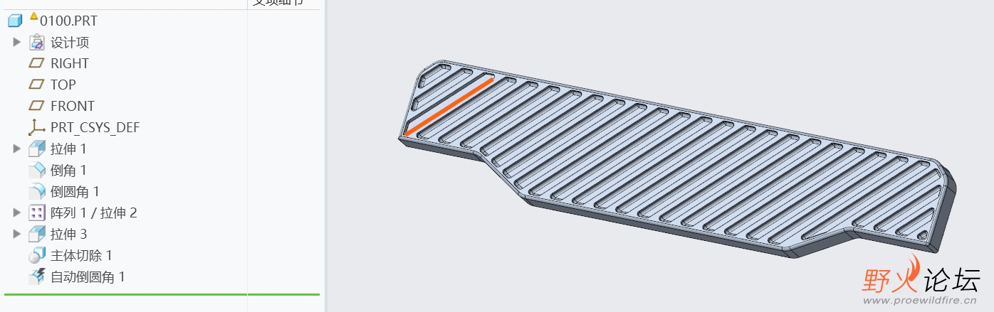

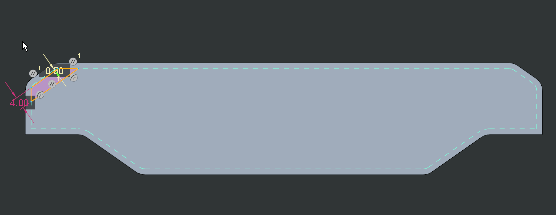

发表于 2024-9-3 12:10 | 显示全部楼层
最简单、最小白的办法是,切除→阵列→沿着边拉伸加厚,然后自动倒圆角

发表于 2024-9-3 14:27 | 显示全部楼层
有没有大神解释一下最后阵列曲线变化问题
Creo10
001.prt.rar (110.64 KB, 下载次数: 15)

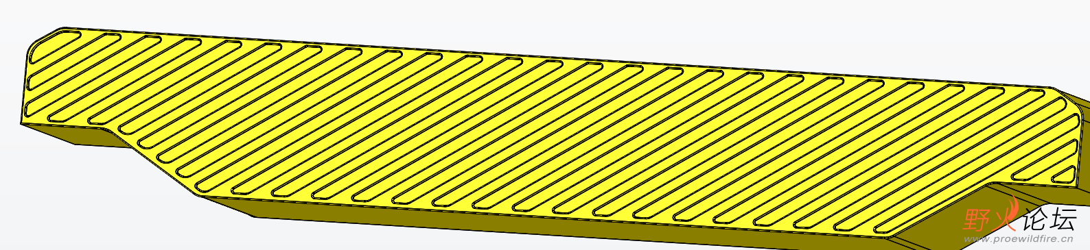

488
590
发表于 2024-9-4 20:16 | 显示全部楼层
偷懒借用2楼的基础3D,7.0 以后可以用多实体操作,更方便。

 楼主| 发表于 2024-9-5 10:57 | 显示全部楼层
其实我想要的是7楼的方法,其他的做法就是常规的曲面切除,7楼的做法比较好
