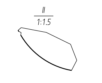

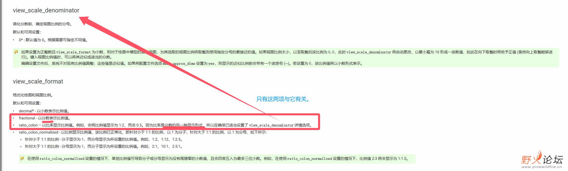

view_scale_denominator 到底是什么意思 为啥大家都设置为3600

发表于 2024-9-5 11:09 | 显示全部楼层
w2058 发表于 2024-9-3 09:57
时分秒的标准下,就是3600为基准换算,按照国标要求是 宋体不在对是否是TXT作出硬性要求 ...
看好,这个数值是这么用的。和时分秒没半毛钱关系……
当你设置view_scale_denominator 3600
比例输入2/3,那么(2/3)*3600=2400,转化后是2400/3600=2/3
比例输入6/7,那么(6/7)*3600≈3086,转化后是3086/3600=1543/1800
