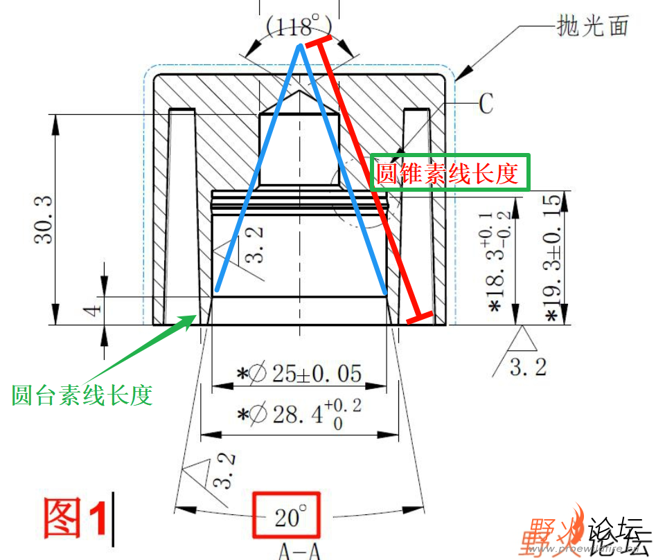

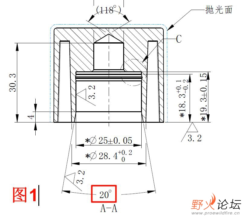

按GB/T1804  M级公差,如图中20°角度公差是多少

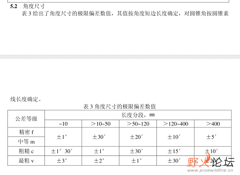

角度尺寸的极限偏差数值 其值按角度短边长度确定 对圆锥角按圆锥素线长度确定
这是《GB-T 1804-2000 一般公差 未注公差的线性和角度尺寸的公差》的明确规定
圆锥角按圆锥素线长度确定
国标得看清楚,不是圆台的素线,是圆锥的素线
这是我的理解,严格按照GB标准
不是那个短边,是圆锥的长边
我机械专业的,对GB的每个字都很敏感,有反驳的请说明理由

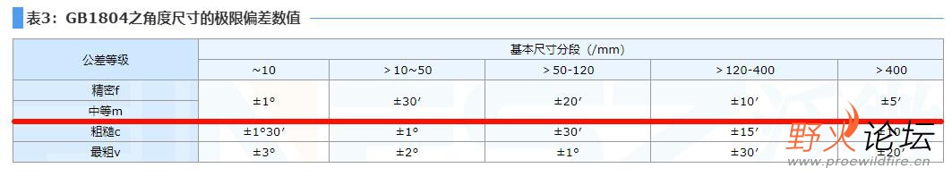

(1) 角度尺寸的公差等级和极限偏差数值
一般公差分为精密 f、中等 m、粗糙 c、最粗 v4个公差等级。表 4-17给出了角度尺寸的
极限偏差数值,其值按角度短边长度确定,对圆锥角按圆锥素线长度确定。

更正一下,这是圆台,所以按圆台素线长度确定,其实就是长边和短边都一样。这里也就是4/(cos(10°))。

这是圆锥,所以按素线长度确定

按实际存在的短边(短棱边这样可能比较易理解)计算,一般的圆台和圆锥都是短边和长边相等。

谢谢,如果可以请帮忙用图示例
