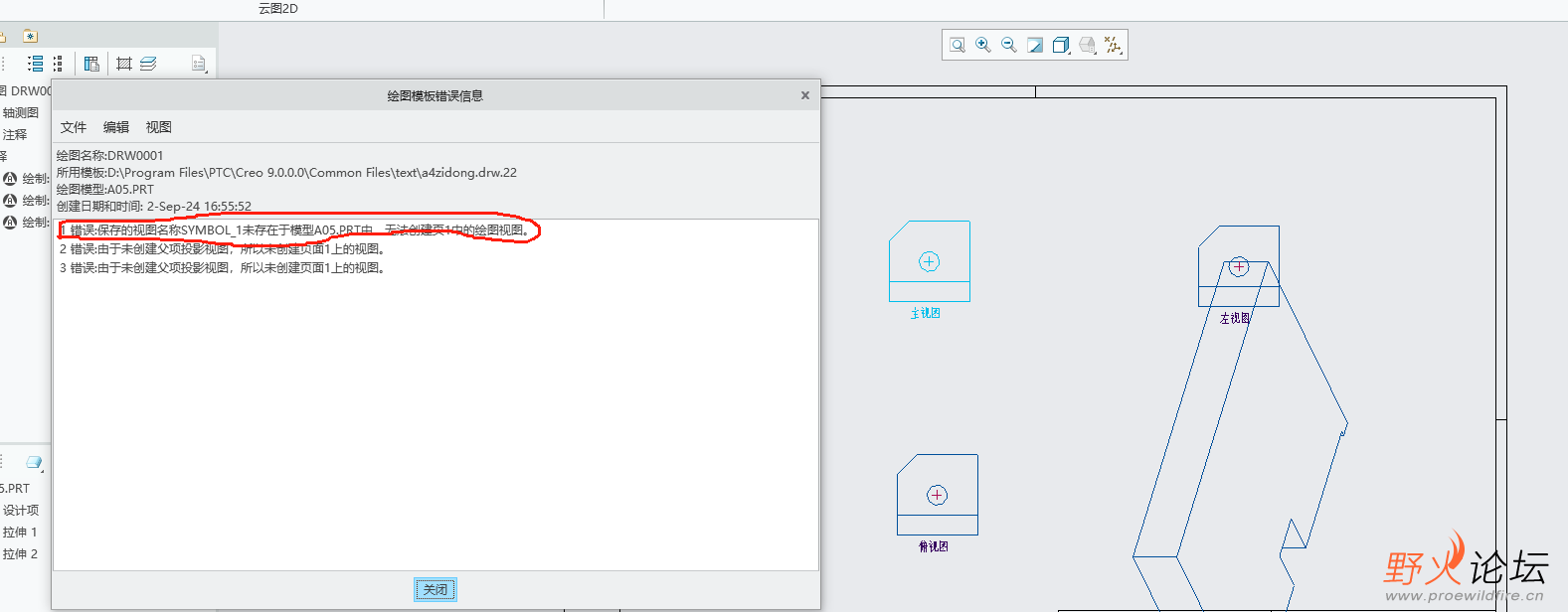

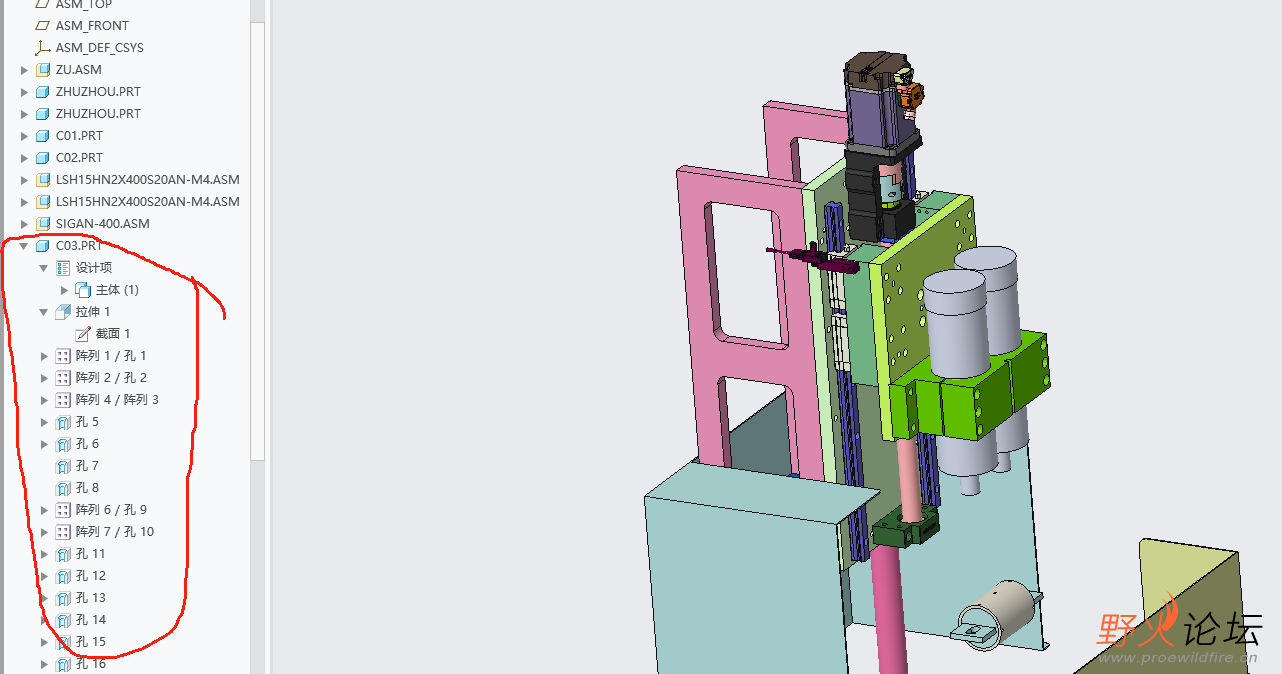

设置模板的时候,主视图的方向要选择一个面,但是在组件里面画的零件没有基准面啊,怎么办?

我现在这个就是做的PRT模板啊,设置主视图的时候要确定一个方向,但是在组件里面画的零件没有方向名称啊

没的话,就插入基准片,再重新设置定向

不一定要基准吧,有对应的视图就可以了。

试下,手动输入对应视图名称(与模板上名字一样)。

零件太多,重新做基准很麻烦

我问这个问题就是请教做模板怎么设置主视图方向啊

不管怎么弄都提示视图名称错误
