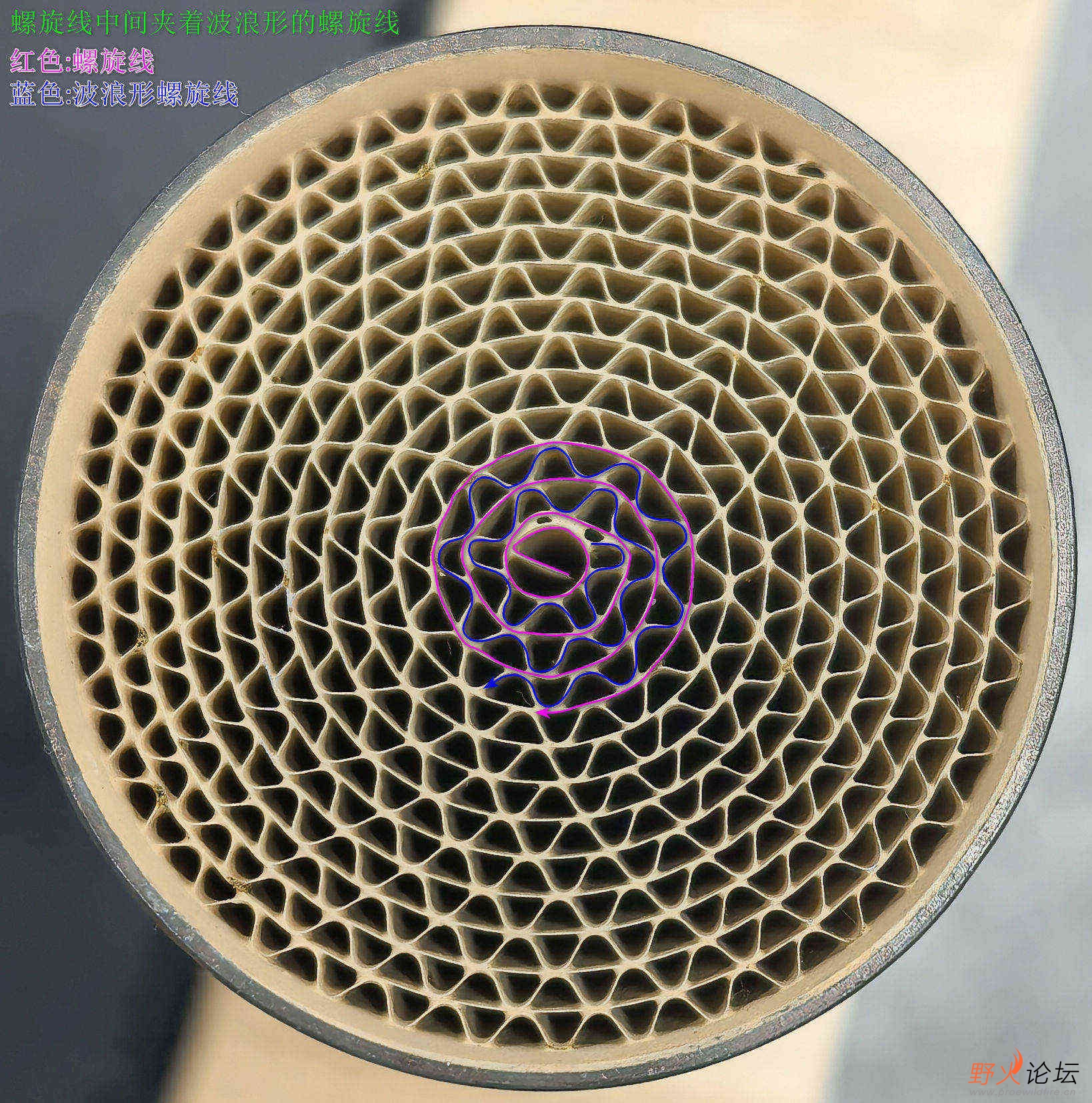

按照实物照片建模。
附件是我的两种建模方式(Creo11.0)。
外套就是附件固定的直径和厚度,里面的波浪和圈圈是0.05mm厚。
1.但是开头和收尾不知道怎么搞。
2.并且波浪和圈圈还是有间隙,中心部分还有重叠。
我是菜鸟,只是兴趣想学习一下。
望各路大侠出手相助,非常感谢您!
两种线的实物图示
两种线的实物图示

 楼主| 发表于 2024-8-30 20:18 | 显示全部楼层
怎么搞定这种状况呢

发表于 2024-8-30 21:15 | 显示全部楼层
这不是一个柱状坐标系的方程线,然后对这个方程线偏移一条轨迹,对轨迹进行扫描sin函数然后加厚,头上和尾巴上看看可能要补几个不就可以了么

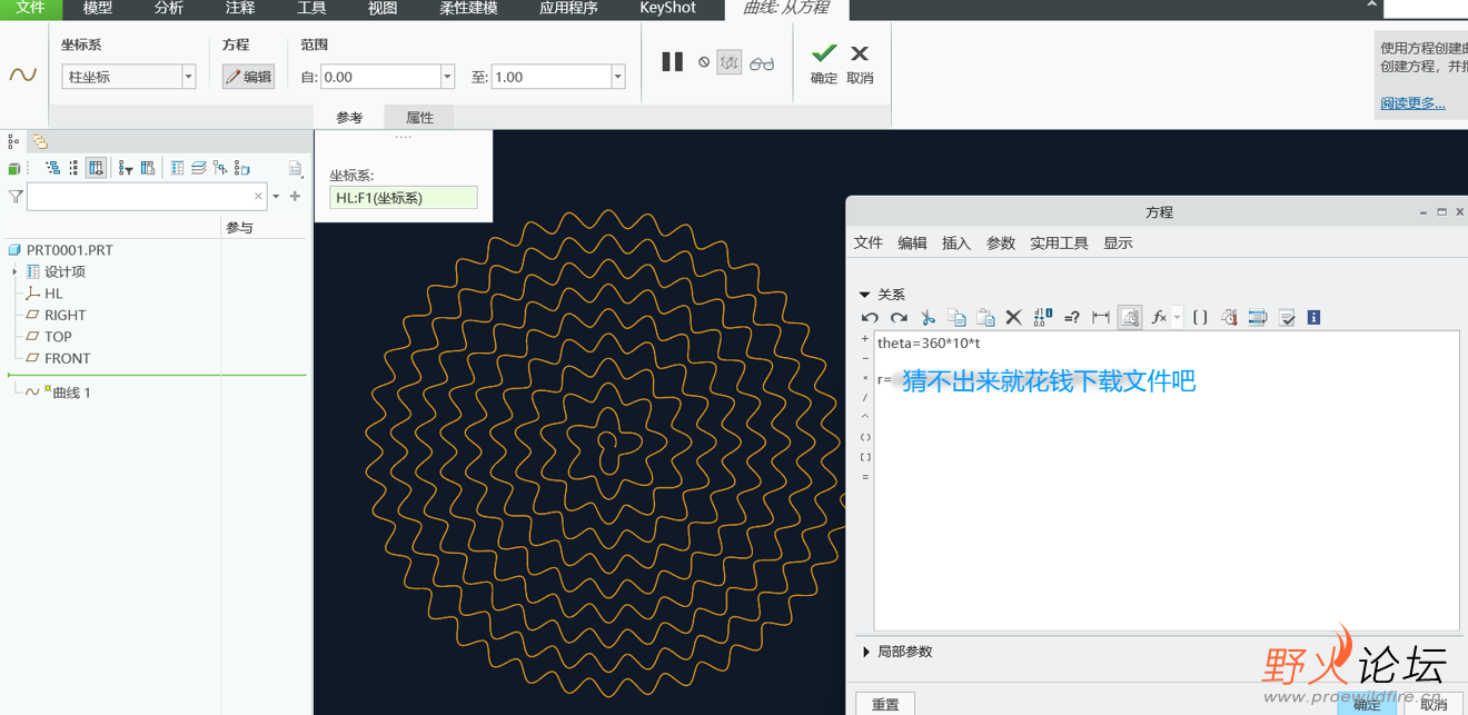

发表于 2024-8-31 00:11 | 显示全部楼层
曲线方程,一步到位,深夜路过,其他随意。
晚上浪一浪,白天躺一躺.rar (165.27 KB, 下载次数: 16, 售价: 3 金钱)

发表于 2024-8-31 09:50 | 显示全部楼层
以前给别人画过一个,找不到原文件,聊天记录只有这个截图,文件已失效了
产品结构完美全参关联方案  高级曲面  高级阵列  扫描关系式
QQ:398481639

 楼主| 发表于 2024-8-31 11:17 | 显示全部楼层
您这个接近要求了,因为波浪和圈都贴合了。
开头和收尾不知道能不能一步做出来。。。
