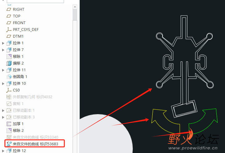

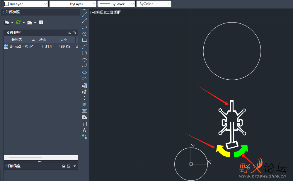

请问下,CAD图形导入CREO中,如何将填充也一起导入?
CAD效果图
CAD效果图
导入CREO,变成线条
导入CREO,变成线条

转换成块试试?

CAD中创建块了,还是一样的问题

在工程图模块是可以的,先转化成块,然后导出dxf格式。

cad导入creo草绘后,然后填充曲面,然后再上颜色。

我这个CAD图是从PDF转过来的,线条不是很规则,填充特征去选线条比较困难,

图案填充是CAD里的功能,
那这个图案填充导到Creo里面是什么属性呢?
没法对等呀。

这像是填充的颜色吧,换一个思路,填充线条,线条弄密集一点,填充玩炸开,然后导入试一下
