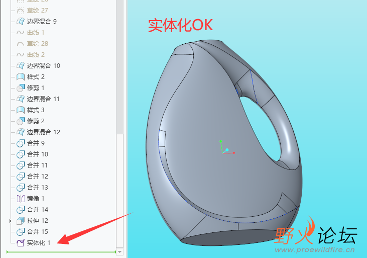

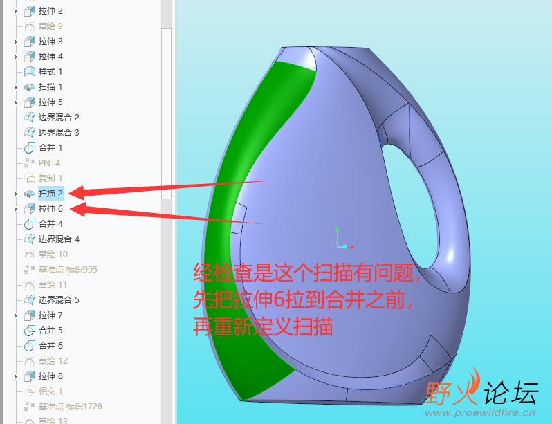

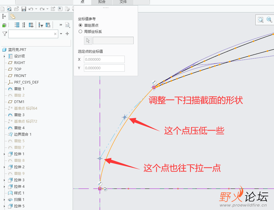

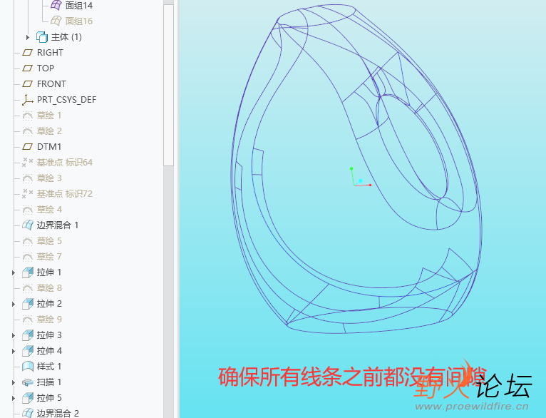

发表于 2024-8-30 16:15 | 显示全部楼层
文件就不上传了,你自己试一下
 楼主| 发表于 2024-8-30 16:39 | 显示全部楼层
谢谢大佬
 楼主| 发表于 2024-8-30 16:40 | 显示全部楼层
太详细了
915
1091
发表于 2024-8-30 16:42 | 显示全部楼层
学习学习,讲的很清楚
