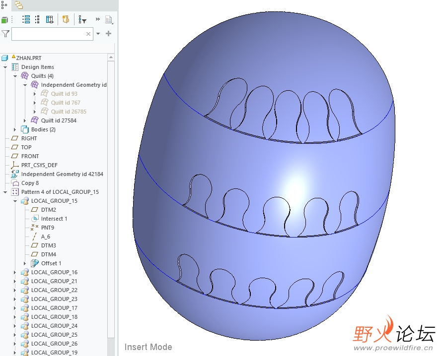

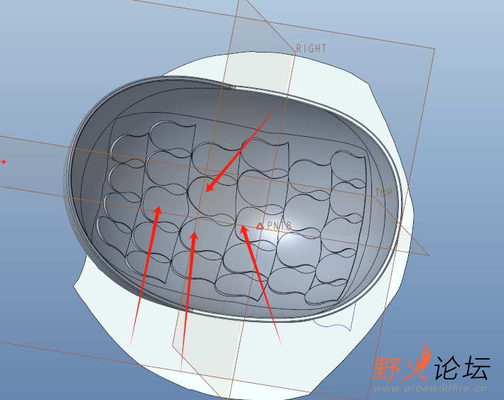

有偿。展平面厚能做到不那么变形吗。能帮我改改。有偿。8.0文件

看起来这么弯曲的面上面如果是这么大的图形的话变形肯定是不会小的,你可以试一下把纹理减小就不会变形那么大了,你这样的案例在环形折弯里面也比较常见

用 偏距 + 阵列 来做
