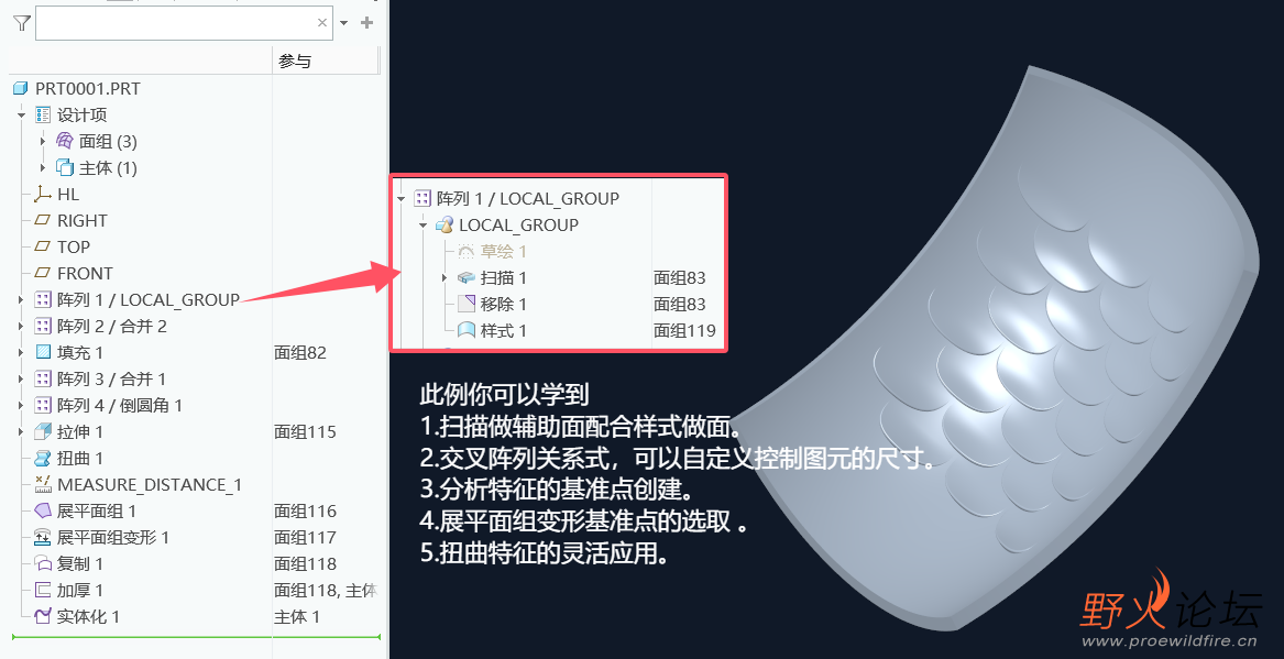

感觉我画的可能是太深了,导致有点变形,但是也是给个参考,希望对你有帮助.

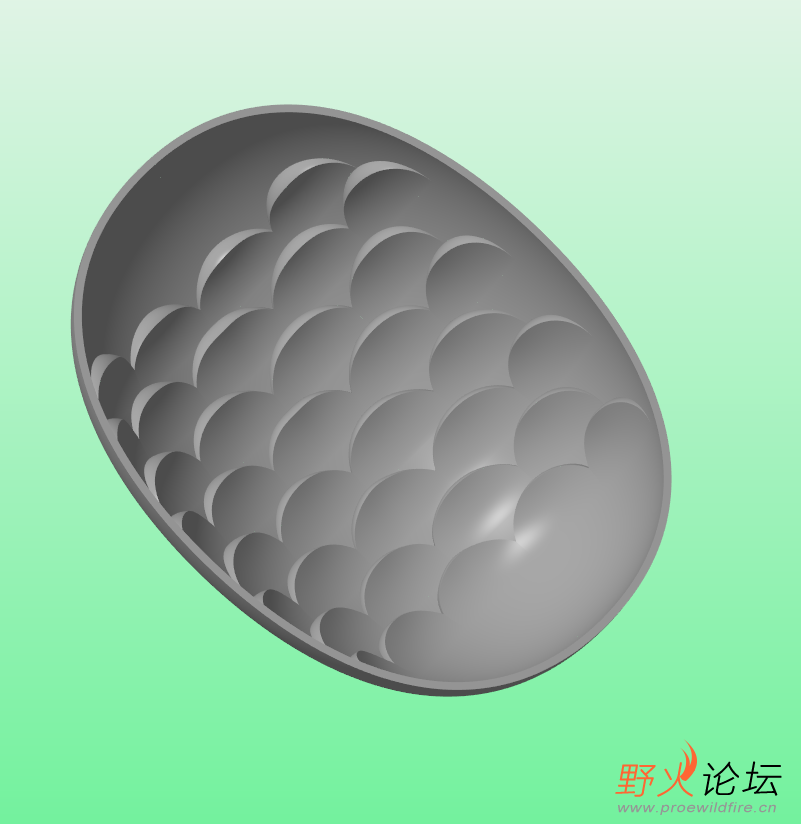

晚上睡不着,打开此帖,借鉴了4楼的样式特征。
顺便练练手,就当催眠了。
