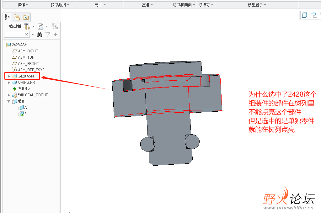

CREO3.0版本,不知道算不算BUG,如图,鼠标选中组装件的部件的时候树列不会点亮相应的部件,但是选中的是单独零件会点亮,其实选择的组件部件也会点亮,只不过组件不会展开导致看不到是哪个组件在点亮,有没有人用着3.0的,我重新安装后也还是出现这个问题,以前用5.0,6.0都没遇到过。感谢了。

可以右键试试在模型树定位

可以右键试试在模型树定位

确实有用,不过为什么不能直接自动定位,像高版本那样,感觉有点像脱裤子放屁。
