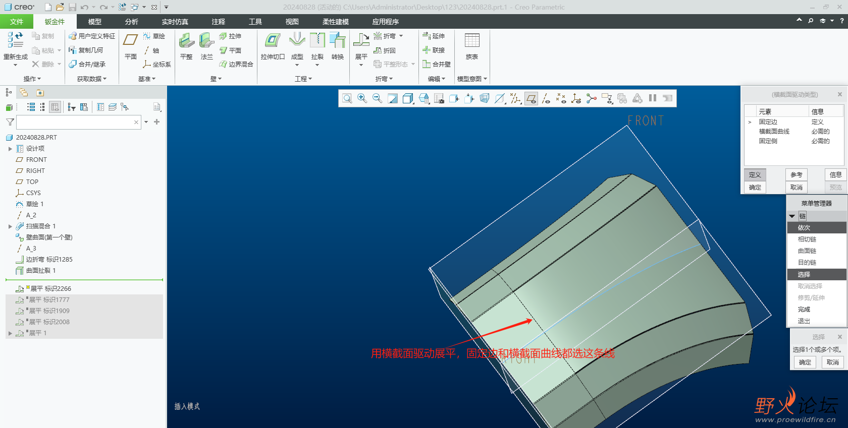

各位高手,有个扫描建模转钣金的零件,需要展平,烦请相助!谢谢

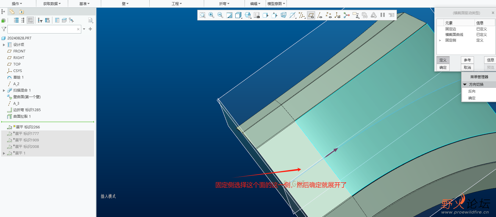

这样吗,我是用横截面驱动展开的。你看下是你要的效果不

发表于 2024-8-28 16:03 | 显示全部楼层
我用的是creo 9.0  preo5.0中应该有类似横截面驱动展平的命令吧。图片中是我选择的参考。http://www.proewildfire.cn/forum ... hlight=%D5%B9%C6%BD 这个帖子是论坛大神做的展平教程,不过他用的版本是CREO2.0的,可能和你用proe5.0有一些区别,但应该能借鉴的,毕竟creo不就是从proe升级过来的嘛
