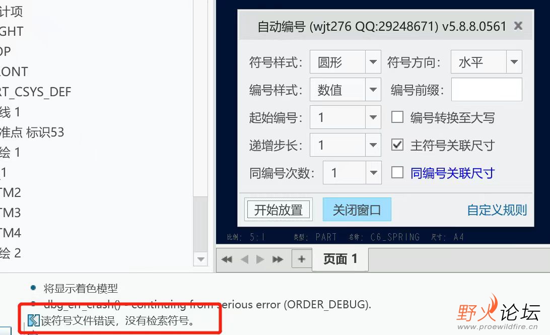

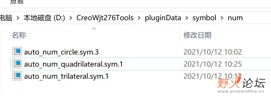

请教下:WJT276 V5.88使用自动编号为何提示“读符号文件错误,没有检索到符号”,目录中有符号文件,为何不能使用啊?大家有碰到过吗,或者有处理的方法吗?

搞定了,在config文件中给sym文件设定目录
