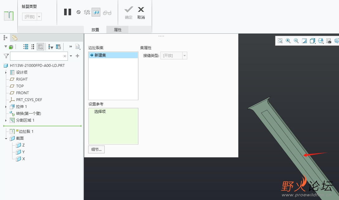

Creo10.0钣金分割区域后不能边扯裂

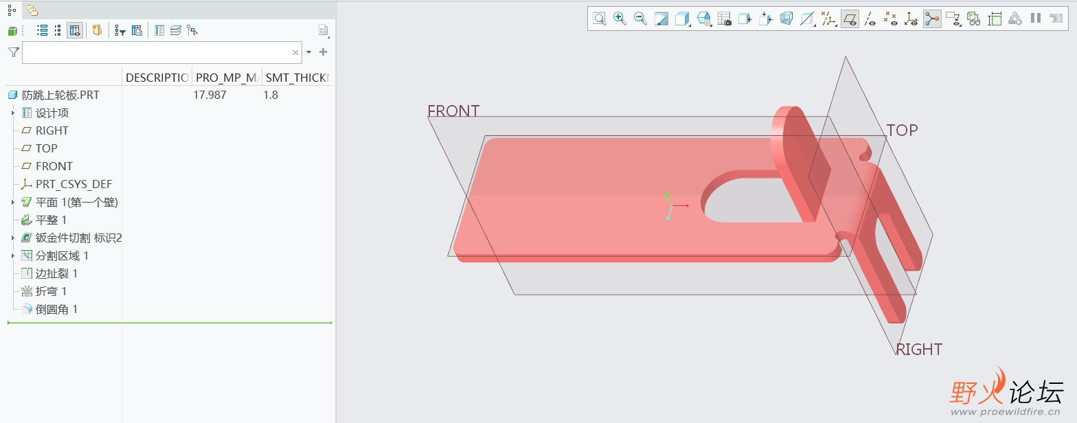

发表于 2024-8-27 16:58 | 显示全部楼层
有偿求助
可能是你操作不对,你看我画的
边扯裂.zip
70.42 KB, 阅读权限: 10, 下载次数: 10
售价: 1 金钱  [记录]
Creo 10.0文件

谢谢你的帮助,我想请教一下是怎么选择哪个条分割区域边线的,以前的版本选边时会加亮显示,现在的问题是选不了哪条线

我没有用到这么高版本,但是我creo 4.0-8.0都没问题的,楼主确定你电脑以前的操作可以,现在同样操作不行?一般鼠标靠近线条都开始变亮了,怎么会选不中?

 楼主| 发表于 2024-9-25 07:35 | 显示全部楼层
Config:tangent_edge_display solid

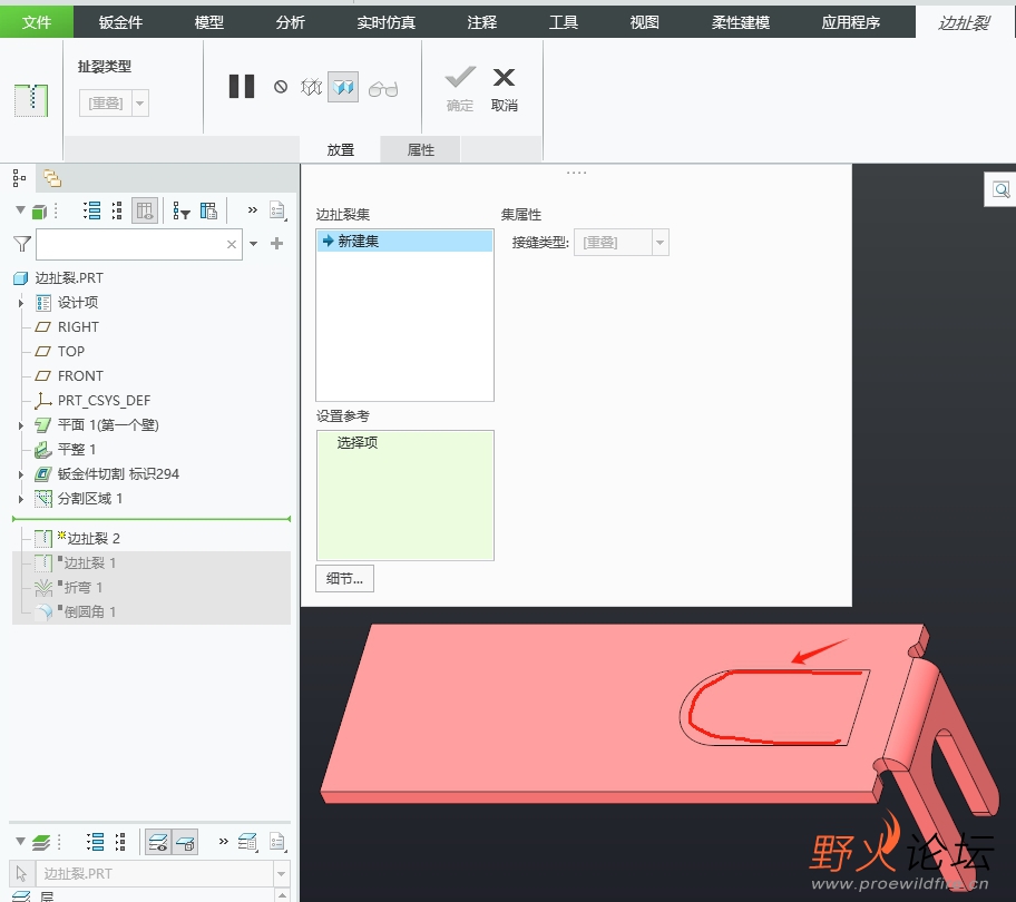

发表于 2024-9-26 19:25 | 显示全部楼层
谢谢楼主,可以了
