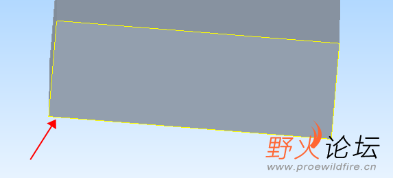

请问有大佬知道这个截面视图的高亮黄色边线怎么去掉?
发表于 2024-8-27 11:59 | 显示全部楼层
这个正常的
 楼主| 发表于 2024-8-27 13:48 | 显示全部楼层
大佬,请问怎么更换这个边的颜色啊?

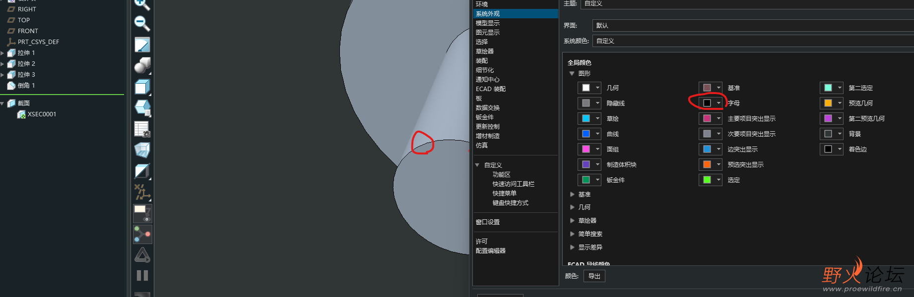

发表于 2024-8-27 16:25 | 显示全部楼层
[img][/img]
应该是这项
 楼主| 发表于 2024-8-27 18:01 | 显示全部楼层
暴风雨 发表于 2024-8-27 16:25
[img][/img]
应该是这项
好的,欧克了,谢谢哈
