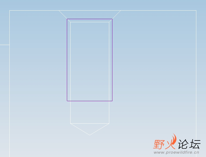

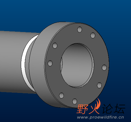

各位大佬:
       这个零件法兰面先打好螺纹孔,再和一根钢管焊接。焊完这个端面需要重新车一刀。
我按上诉工序,画三维的时候,实体端面的拉伸切除掉了1mm,但是修饰螺纹那1mm还在。模型上看不出来,但是出工程图的时候,就会螺纹线凸出来。
有没有什么配置设置,能把修饰螺纹调成可加工的,能一起切掉?

发表于 2024-8-24 21:56 | 显示全部楼层
可以切除的,修饰螺纹实际就是一个半隐藏的曲面,在线框模式下,可以看到该曲面,利用拉伸曲面切除曲面,或者选中修饰螺纹曲面直接用曲面修剪命令,都可以去掉你不要的部分。

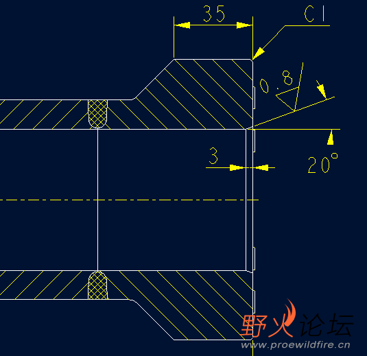

按你的说法工件实际是有倒角的,从图片上来看你的三维好像并没有倒角。把孔口倒角按实际画上,保证切除1mm后还有倒角。修饰螺纹做到倒角面上。这样你在装配体里切除1mm就没关系了。像下面图片这样
fuguangyi + 1 我很赞同
