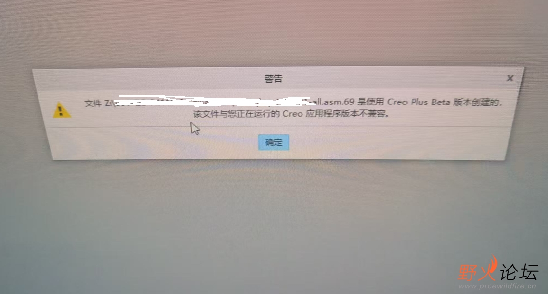

这个版本是哪个版本

发表于 2024-8-23 09:29 | 显示全部楼层
测试版

发表于 2024-8-23 09:34 | 显示全部楼层
用Creo 10.0打开试试看

 楼主| 发表于 2024-8-23 09:59 | 显示全部楼层
creo  10.03   10.05  都试过了不行  我记得之前用10.03的  重新装了系统  这个文件就打不开  好多文件都开不了  崩溃啊

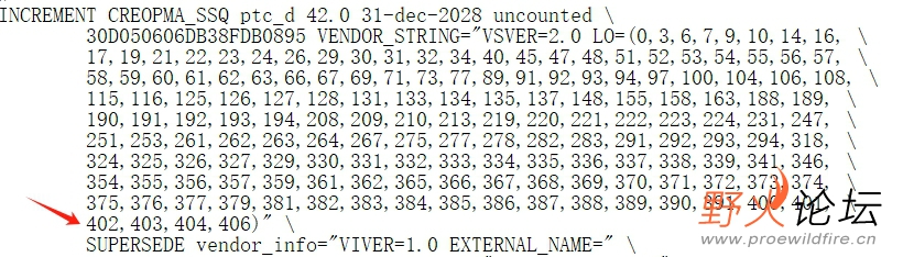

把许可证这里改下,在402和404中间加个403。就可以了,你的10.3用了改成增加复合材料的许可证。但是改过了后别的10.0都还是打不开你的图。

 楼主| 发表于 2024-8-23 14:43 | 显示全部楼层
zkq1975 发表于 2024-8-23 13:00
把许可证这里改下,在402和404中间加个403。就可以了,你的10.3用了改成增加复合材料的许可证。但是改过了 ...
感谢 ,试了一个文件可以开,差点我要整个项目 文件都要重新弄了
