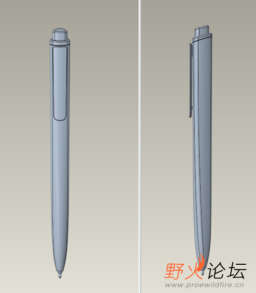

请问这个3D造型 用最简单的方法做出来吗 ?整体长度150mm

拉伸,旋转

 楼主| 发表于 2024-8-22 10:59 | 显示全部楼层
不是扭曲吧
是曲面

画出外形线直接扫描出来

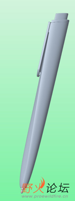

 楼主| 发表于 2024-8-23 08:10 | 显示全部楼层
发个prt上来,学习一下
308
357
 楼主| 发表于 2024-8-23 08:11 | 显示全部楼层
混合扫描吗?
516
735
发表于 2024-8-23 14:09 | 显示全部楼层
就是扫描  构建好轮廓线就能直接扫描出面了

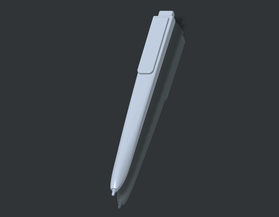

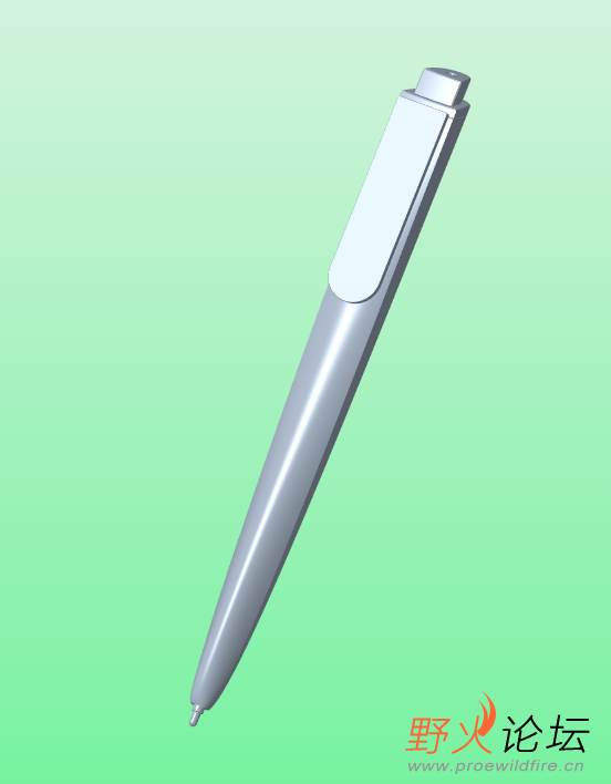

发表于 2024-8-24 17:00 | 显示全部楼层
练练手
52
91
发表于 2024-8-25 15:37 | 显示全部楼层
22.prt.rar (332.91 KB, 下载次数: 23, 售价: 2 金钱)
Creo11
