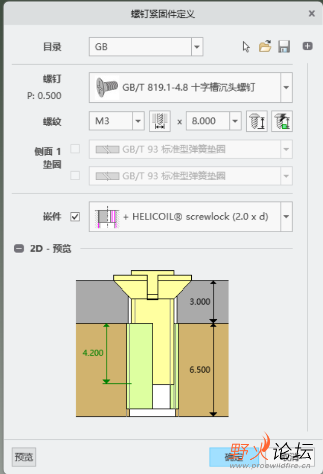

前段时间升级到了creo 11,IFX是好用,但没有GB库,出图时还需要对BOM表各种修改。之前有各位大神做的配置包,但个人想按需使用,所以IFX库一直没挂载上,今天有时间试了一下,挂载成功,分享一点自己的心得,希望有助于我这样的小白。
首先感谢各位大神做的配置包,有了他们辛勤劳动,我们才有更便利的工具。
具体操作如下:
1. Common Files\ifx\parts\ifx_catalogs
        1) 将GB.TXT、GB_fastener_incon.png 两个文件拷贝入;
        2) 修改ifx_catalogs.txt ,在#screw 和  #pins 条目下增加GB字样;
2. Common Files\ifx\parts\ifx_fastener_data
        1) 将GB库中带“GB"字样的模型文件及对应的dat、icon文件拷入
重新启动Creo
之前有帖子是直接将IFX目录覆盖,但个人认为各个版本的文件系统不同,可能会有影响,如果按以上的操作,只是单纯的增加了相应的库,对原系统没有任何不良影响,适用于任何版本。
这里还要说一下,增加的GB库真心好用,大神将钢丝螺套也加进了,省了大量的时间呀!
改天有空试试在库里补充新的零件
为方便一些没有IFX的GB库的坛友,附上自己提取的文件,内部的库也来源于坛友的共享,谢谢!
链接:https://pan.baidu.com/s/1kihgvxBt_Wnz1vag5Zq7KA?pwd=n71h
提取码:n71h
GB库-1
GB库-1
GB库-2
GB库-2
