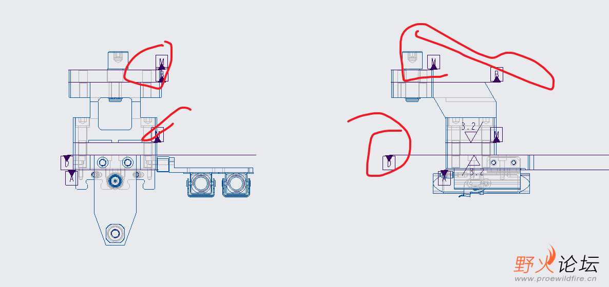

发表于 2024-8-21 16:17 | 显示全部楼层 |阅读模式
如何让里面的基准面不显示啊

发表于 2024-8-21 16:26 | 显示全部楼层
鼠标右键-拭除

 楼主| 发表于 2024-8-21 18:03 | 显示全部楼层
兄弟详细点,没用啊

发表于 2024-8-22 07:55 | 显示全部楼层
1、在视图菜单里-找到平面显示菜单-设置为不显示
2、在图层里新建一个层-将不想显示的基准面加入-隐藏-保存

发表于 2024-8-22 08:09 | 显示全部楼层
使用图层控制啊,工程制图也有独立的图层控制的

发表于 2024-8-22 08:42 | 显示全部楼层
直接点基准平面icon,关闭就好了啊~~

发表于 2024-8-22 11:54 | 显示全部楼层
零件图里面隐藏,再打开工程图试试

发表于 2024-8-23 18:01 | 显示全部楼层
这个是基准特征符号,二楼已经说了方法之一。鼠标左键选中这符号,然后按鼠标右键,选择拭除就没有这符号了,这种方法是删掉了,没有了。方法二,就是在层数里新建一个层,把这符号选中在里面,点击图层隐藏也是可以的,这个方法,下次需要的时候,点显示还能可以显示出来。

 楼主| 发表于 2024-8-23 18:35 | 显示全部楼层
apsfhvk 发表于 2024-8-23 18:01
这个是基准特征符号,二楼已经说了方法之一。鼠标左键选中这符号,然后按鼠标右键,选择拭除就没有这符号了 ...
谢谢
