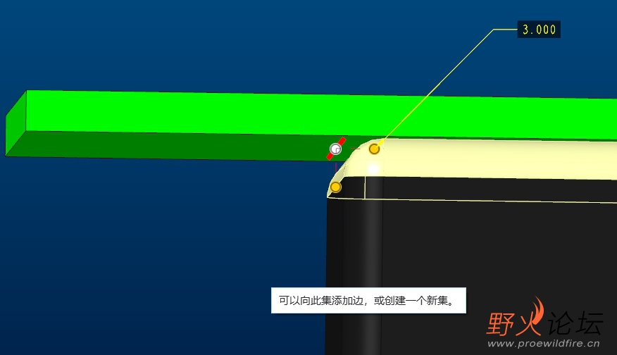

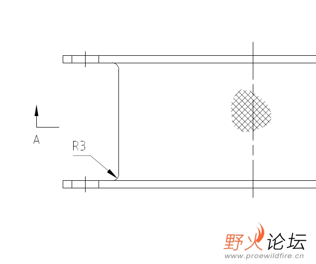

在两个主体之间倒圆角,我想要的是图片2的效果,但是只能做出图片1
图1
图1
图2
图2

选择面和面倒圆角

选择面和面倒圆角

选面倒圆角

我打不开。。。能不能截图告知我怎么操作

不要选那个边,选3个对应的面进行倒圆角

主体1倒圆角面+主体2平面,2个够了
