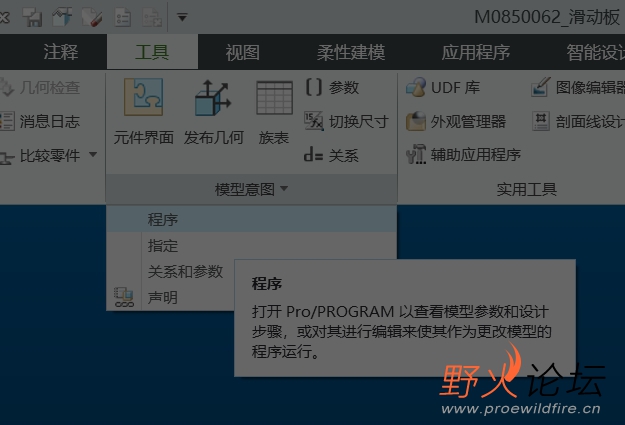

请问,  关系中如何写, 如果 a等于某一数值。        b这个特征取消。

发表于 2024-8-20 15:15 | 显示全部楼层
这个需要到模型意图--程序中写,在关系里面实现不了的
IF A==()
add feature.....
end add
end if(注意这里end和if之间要写空格)

发表于 2024-8-22 09:37 | 显示全部楼层
和楼上一样  用隐含的方式
IF A==()
add feature.....
按照楼主的意图,会不会应当是这样?
IF A!=()
add feature.....
end add
end if
87
126
发表于 2024-8-28 15:36 | 显示全部楼层
kww6hh 发表于 2024-8-27 17:23
按照楼主的意图,会不会应当是这样?
IF A!=()
add feature.....
YES!!!
