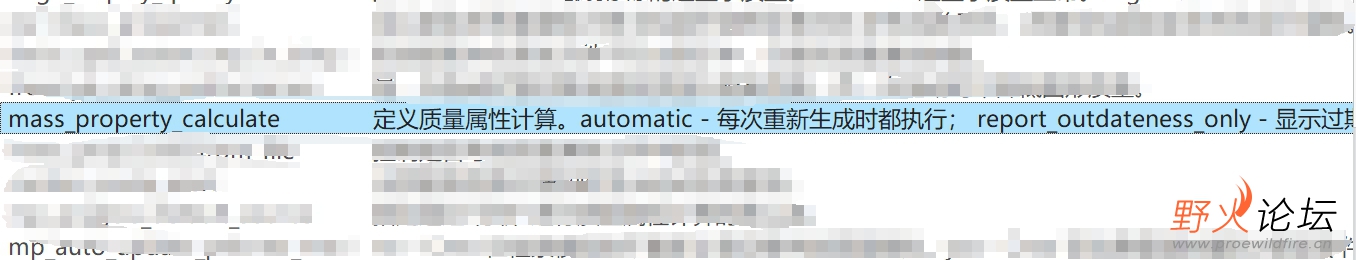

为什么新建的模型不能自动计算质量呢?材料分配了,每次都要点到质量属性里面点击计算,好麻烦!

发表于 2024-8-20 16:42 | 显示全部楼层
你看看有没有帮助

发表于 2024-8-21 09:39 | 显示全部楼层
你可以自定义参数cmass,然后在关系里面添加cmass=mp_mass("")
这样就没有问题,关系式是自动计算的。
