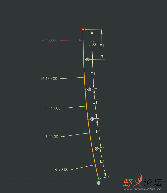

[求助] 连续的相切圆弧怎么画
发表于 2024-8-20 11:23 | 显示全部楼层 |阅读模式
如图,约一年前画的..忘记怎么画了...
只知R的大小,线长都在5mm
371
467
发表于 2024-8-21 08:11 | 显示全部楼层
1. 以R70圆弧的终点(上面一点,即R90圆弧的起点)做圆心,半径为90做圆。
2. 以R70的终点和R70的圆心,做一直线。
3. 然后,将直线从R70圆心端延长到R90的圆上。
4. 删除R90的圆,以直线的延长点为圆心,做一R90的圆。
5. 以R70和R90的交点做一个R5的圆。
6. 绘制弦长为5的R90圆弧,用R5的圆截去R90的外面部分,再经直线截去R90靠R70这一边的部分,即可。
7. 其他的圆弧按做步骤绘制。

不知道你是询问creo的画法还是cad的画法,若是creo的话,这其实不难,比较creo的草绘是尺寸驱动的软件,直接给上约束就可以画出来了.

 楼主| 发表于 2025-3-24 19:29 | 显示全部楼层
2. 以R70的终点和R70的圆心,做 ...
感谢,后来找到一个3d里面有步骤
当时就是这样画的
 楼主| 发表于 2025-3-24 19:32 | 显示全部楼层
石磊磊 发表于 2024-8-21 12:50
不知道你是询问creo的画法还是cad的画法,若是creo的话,这其实不难,比较creo的草绘是尺寸驱动的软件,直接给 ...
谢谢,我用CREO草绘试了一下
相切+重合 约束也能画出来.
另外请问 图中E1 这个标示功能是怎么调用的
