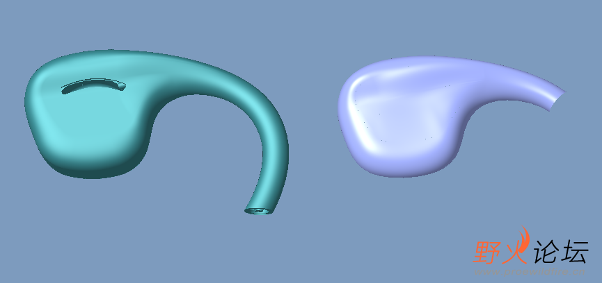

里面有我画的,但是曲面质量很差,求助大佬
图片左侧是ID,右侧是我画的,质量很差
求助大佬建模,学习一下,谢谢

你这个线可能太少了,多加一些线,你是用边界混合吗

我个人觉得你画的曲面质量都比这个ID画的好啊,查看那个阴影原来那个好多断的,你那个比他的顺滑很多

主要是中间面质量太差了,哎

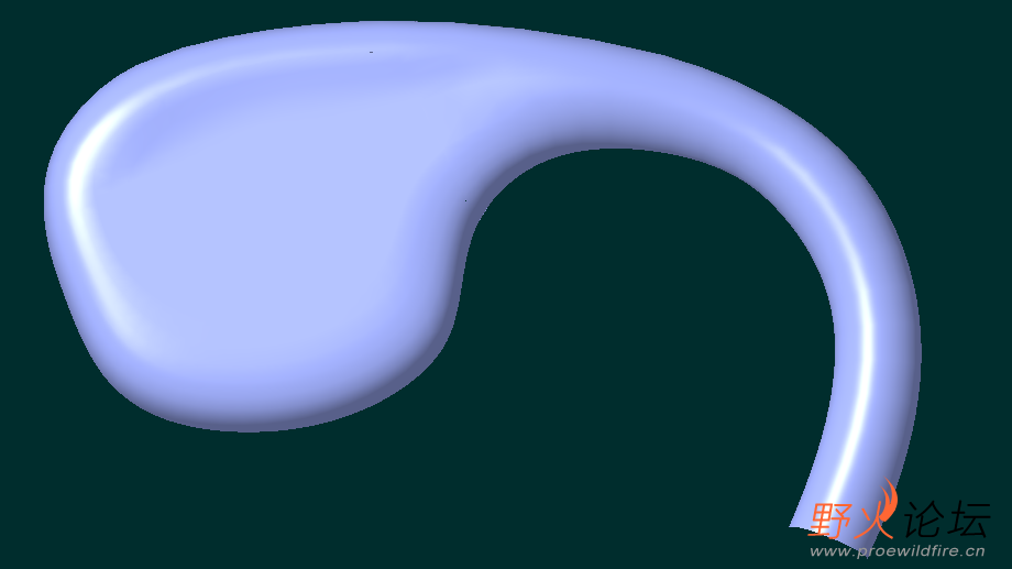

是要这样吗

不太光顺,还未解决
