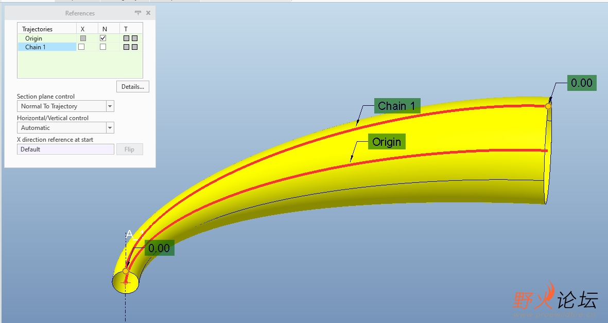

初学者,这个应该很简单,为什么提示扫描失败,失败的原因也不知道,
谢谢大家

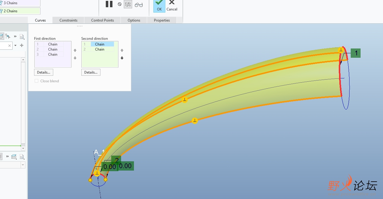

发表于 2024-8-19 16:38 | 显示全部楼层
理论上:除了头尾的两个是正圆以外,其他中间的任意一个截面都不可能是正圆‘
有两种方法:
1. 截面不要选择三条边界,只要一条中心线,外加一条辅助线即可,截面原落在辅助线上;
2.边界混合约束
creo 11.0
有两种方法:
1. 截面不要选 ...
十分感谢,
因为软件也不提示哪个地方的问题,我觉得应该是个比较简单的问题,谢谢你的方法,我试试看
