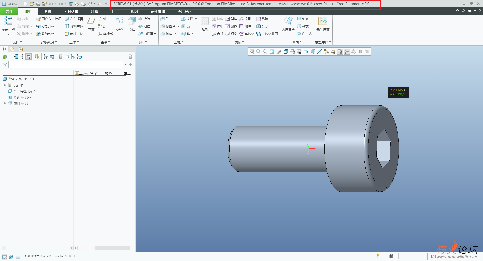

D:\Program Files\PTC\Creo 9.0.0.0\Common Files\ifx\parts\ifx_fastener_templates\screws\screw_01
问题:这个路径下是官方的标准紧固件的模板,像这种没有基准平面的特征是怎么创建.一般正常情况创建特征是需要基准的吧

你新建一个零件,然后把默认的基准都删除。点击拉伸或旋转进行建模。草绘时有惊喜
发表于 2024-8-17 14:43 | 显示全部楼层
模型树拖到顶端,点击创建基准平面特征

zkq1975 发表于 2024-8-17 16:29
你新建一个零件,然后把默认的基准都删除。点击拉伸或旋转进行建模。草绘时有惊喜 ...
可以,学到了,原来没有基准直接创建特征就可以的
