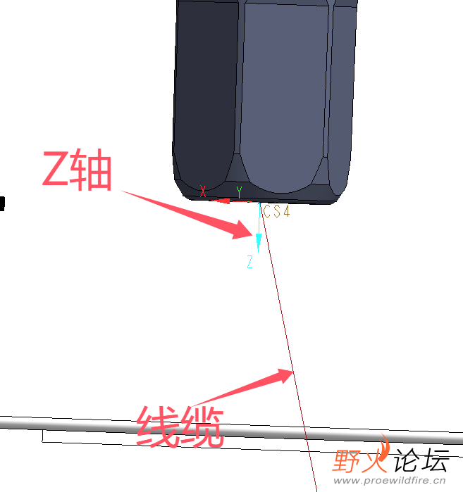

通常为Z轴为出线方向,可是,这次却不对

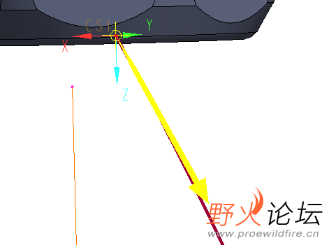

检查一下坐标系
建议将坐标系元件端口中心处,Y轴正向为扁平电缆的放置方向,Z轴正向为电缆出现方向

确实是中心的,Z轴朝下,电缆出线方向还是不对,不是顺着Z轴方向的
