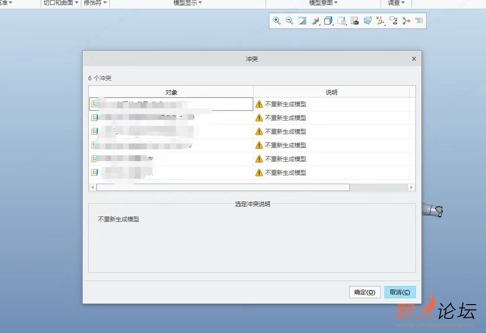

[求助] 组件里保存时出现如图提示,有冲突,不能重新生成模型
90
113

组件里保存时出现如图提示,有冲突,不能重新生成模型;同时我也点击重新生成了模型,删除了旧版本。为什么出现这种现象,求大神帮忙?

1、首先在装配上,重新生成下,绿色表示良好;黄色表示有问题但不一定影响整体结果;红色表示有错误且模型树有红色提示的。
2、检查黄色是否对你的装配无影响,有则改,无则下一步。
3、另存为-保存备份。应该能解决你这个问题了(有可能你调的东西不在你这个文件夹内)
如果没问题的话,直接点击再生图标,后续保存不会有这个提示了。4、而且如果是设置了质量属性的密度参数,保存的时候会有提示不重新生成模型,要么就改掉,要么就不管,需要看是什么情况造成的不重新生成模型

  1. mapkey sa @MAPKEY_LABEL保存层状态;~ Command `ProCmdViewDefault` ;\
  2. mapkey(continued) ~ Command `ProCmdViewSaveLayStat` ;~ Close `main_dlg_cur` `appl_casc`;\
  3. mapkey(continued) ~ Command `ProCmdModelForceSave` ;\
  4. mapkey(continued) ~ Activate `storage_conflicts` `OK_PushButton`;

谢谢,可是我还没解决,
