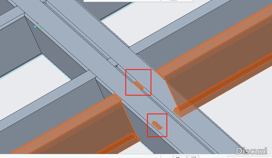

  目前遇到如图所示状况,第一:在处理框架接头的时候因为选择了矩形管,有一小部分材料在矩形管倒角的地方,处理不掉。请问下有没有什么合适的方法处理掉;第二:目前在处理框架接头的时候是一个一个去处理的,想请教下有没有批量处理方法。

用编辑  -  移除  工具试试看
选择小三角端头的近似三角面即可。

这么做还不如不倒圆角

你这加亮的应该是两个零件才对,,你做成了一个零件,然后复制了其他的方管的表面去切除这个零件,建议按实物来划分零件

打开你要编辑的零件,拉伸切除就可以了

一般都是断开装配的
