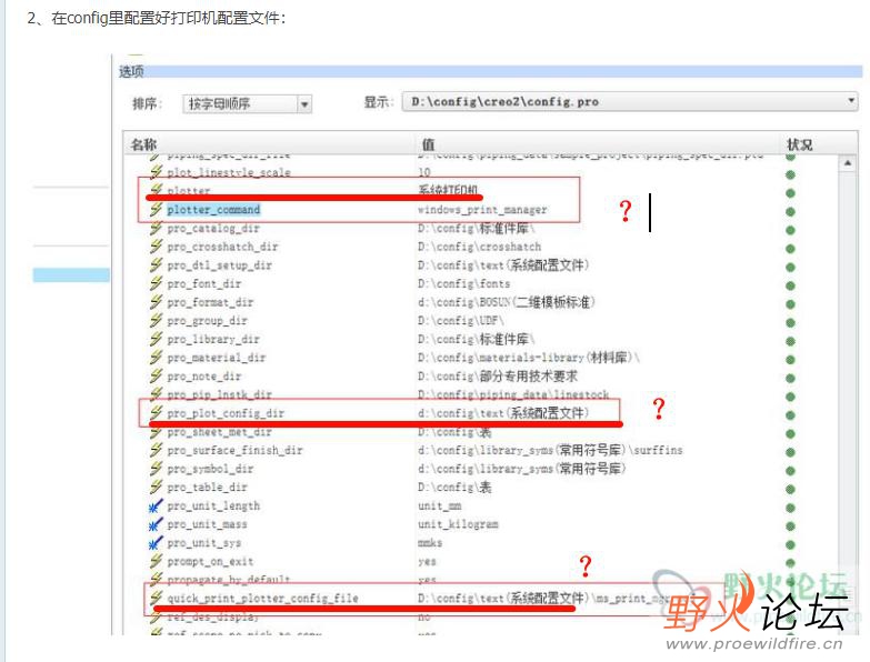

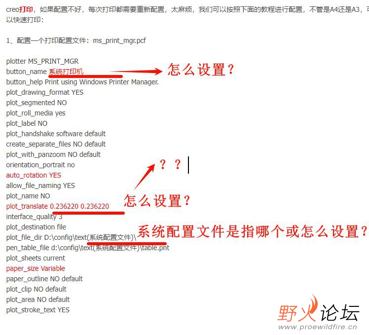

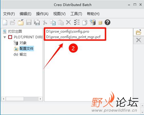

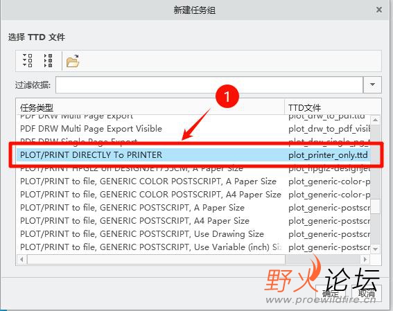

1、在 Creo Distributed Batch 上批量打印,如何设置图纸自动判定打印A4、A3;
2、如何设置图框是A2,打印图纸变更为A3;
3、下图为自己打印时的设置,怎么打印都不能实现如上描述;
4、参考  fuguangyi 写的精华贴子,还是有很多不明白;
http://www.proewildfire.cn/forum ... hlight=%B4%F2%D3%A1

打印机设置那里改成你连的打印机名称,
打印偏移的值是要自己试了后设置的,注意那个值要乘25.4。0.236就是6mm。
plot_file_dir                              D:\XXX\XXX\Plot        (这个是自定义的文件夹)
quick_print_plotter_config_file    D:\XXX\XXX\Plot\ms_print_mgr.pcf    (这个是打印配置文件)
pen_table_file        D:\XXX\XXX\Plot\table.pnt
这些XXX要几个一样,而且和config里面的设置路径也一样。
但我那个batch一次打印没搞出来,失败也没啥提示。只能一张张打印,痛苦

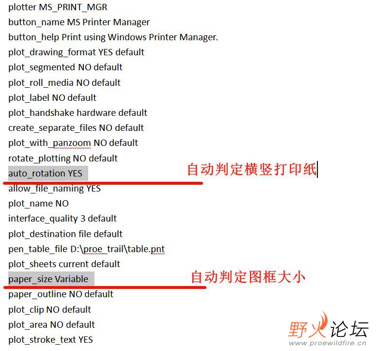

可以连续打印,就是不能自动判定图纸规格,打印都是A4。
现在就差可以自动判定图纸规格,可以打A3、A4
”paper_sizeVariable  这个值,系统或根据当前打印的图框,自动判断打印纸“ 这个不知道还有没有跟其它设置关联
306
395
发表于 2024-8-18 20:06 | 显示全部楼层
设置了paper_size  Variable 这个也还是不能自动判断纸张吗?是不是你打印机只能打印A4啊?
