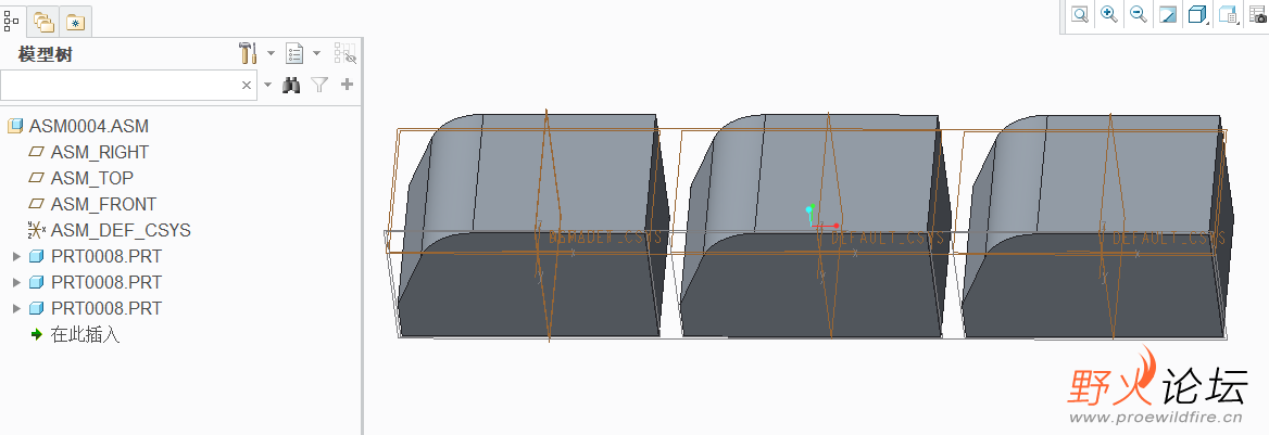

模具型腔参考模型只能用part,所以解决由ASM转换为prt的问题就能从根本上解决。
我知道的实现Asm转成Prt且相对不出问题的方法需要CATIA辅助转换下才能实现,但只有CREO实现的方法静待高手指点。
转成Prt后在模具型腔里调用
转成Prt后在模具型腔里调用
不是阵列的prt而是装配的组件

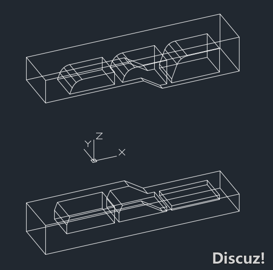

不是阵列的prt而是装配的组件
用CAD也能做下
用CAD也能做下

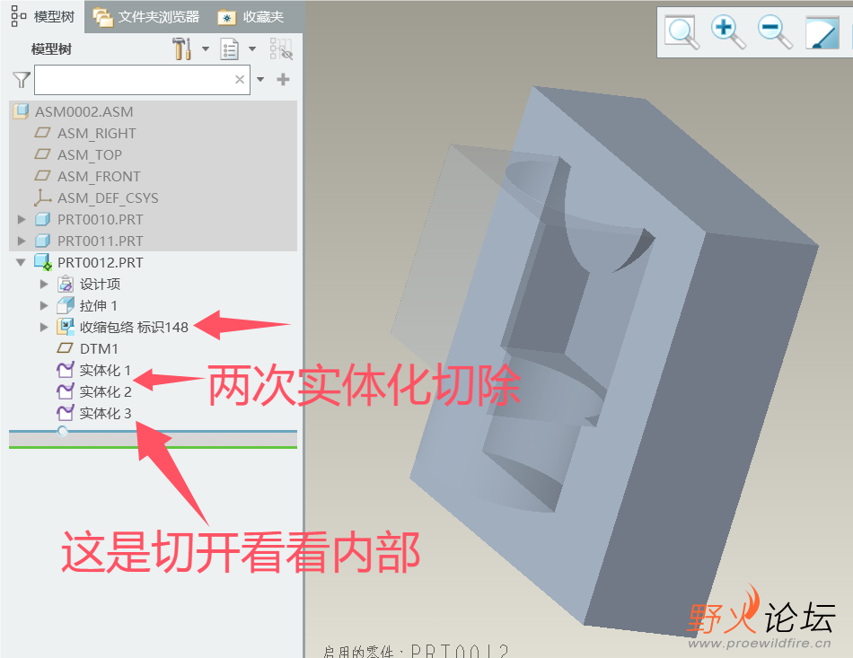

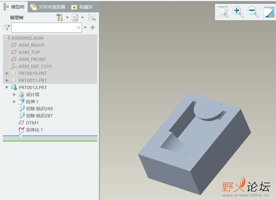

在装配体里新建泡沫零件,然后激活,使用收缩包络,打开泡沫零件,把收缩包络实体化切除。也可以在装配体里单击元件,选择  布尔运算,切除。

配图是收缩包络做的

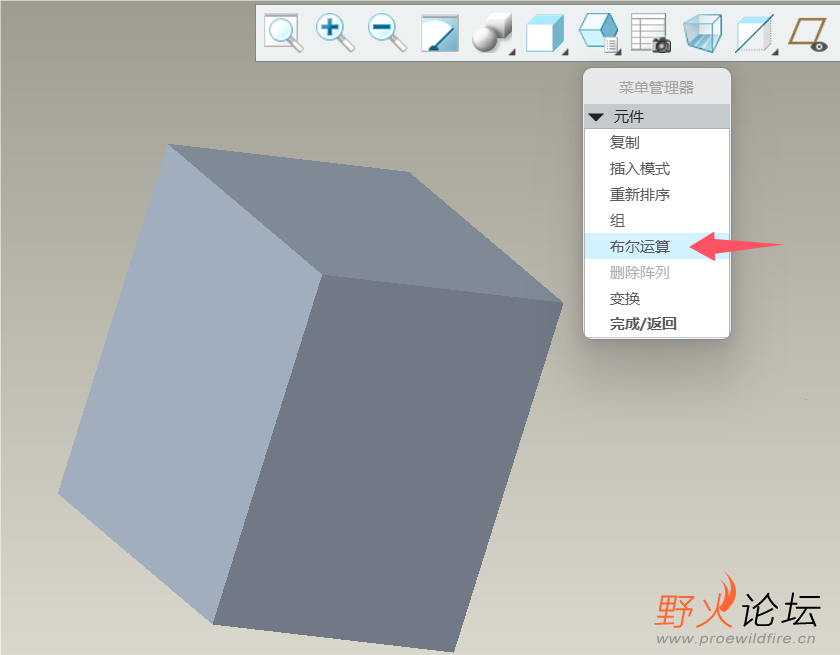

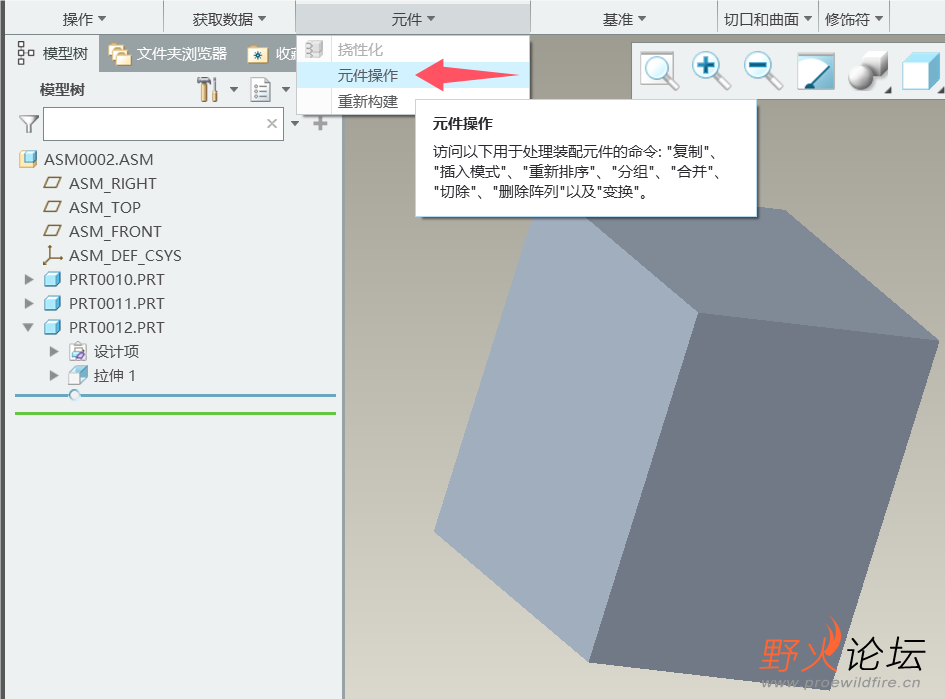

发表于 2024-8-9 21:53 | 显示全部楼层
配图是  元件  布尔运算  做的

发表于 2024-8-9 22:01 | 显示全部楼层
用合并继承也可以做出来,元件  布尔运算  其实就是合并继承。
